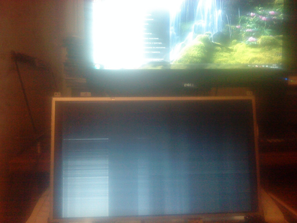

Дисплей N101L6-L0D умерла подсветка. Ноут Aspire One D255.
Подскажите как восстановить инвертор или где взять схему. Имеется анологичный но с убитой матрицей. Дайте совет, проверил светодиоды. проверил все напруги
ДОБАВЛЕНО 20/02/2012 18:45
Нашёл битый резистор R104. заменил - не помогло - сгорает сразу

КЗ в инверторе за этим резистором ищи. 99% керамика.

поменял микруху - заработало

Какую микруху, название.
ДОБАВЛЕНО 20/02/2012 17:43
Проще было инвертор целиком поменять.
Gena_cross
Сообщения: 50
Gena_cross
Сообщение #5 от 20/02/2012 16:45 цитата
на ней написано DW=CE
ДОБАВЛЕНО 20/02/2012 21:46
ИНВЕРТОР НЕ ПОМЕНЯЕШЬ- ШЛЕЙФ КЛЕЯНЫЙ НА МАТРИЦУ
MGarry
Сообщения: 107
Сообщение #6 от 20/02/2012 16:56 цитата
Тогда это не инвертор. Не ори и обрати внимание на маркировку шим richtek. Это она.
ДОБАВЛЕНО 20/02/2012 17:58
RT9198-30GBR
Gena_cross
Сообщения: 50
Gena_cross
Сообщение #7 от 20/02/2012 17:02 цитата
Вообще-то я и не орал...
Это экран с светодиодной подсветкой и тут как таковой платы не поменяешь. Только менять экран
