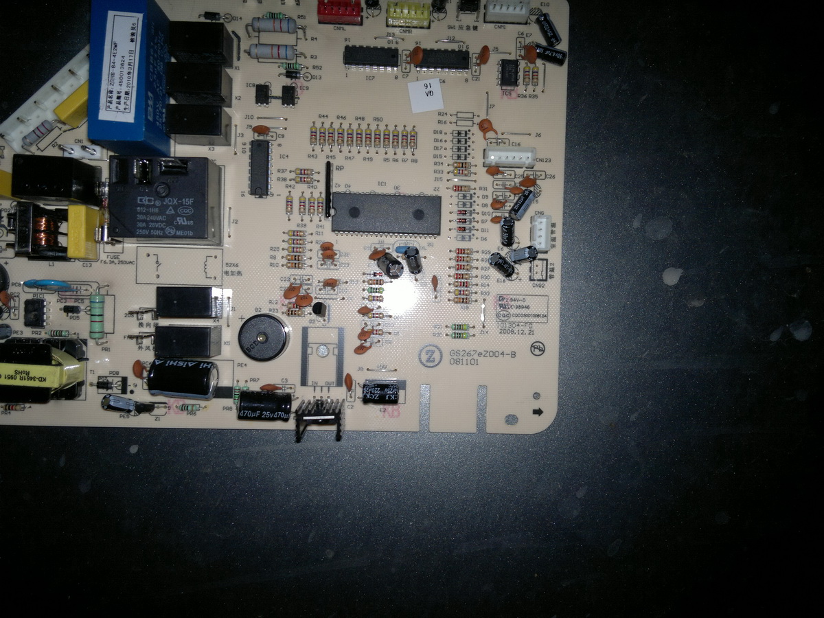

Сплит Chigo CS-88H3-Q84AT плата внутреннего блока кз!
oleg555
Сообщения: 8
Сообщение #1 От 15/07/2012 10:23 цитата
После скачка напряжения выгорела плата внутреннего блока, по первичке выгорели диоды моста и микруха (8 ножек) треснула! название не видно, как узнать что за микруха?
плата
около транса выше
 Размер файла:  393.69 КБ
 Просмотрено:  429 раз(а)

может у кого есть плата, я думаю что микруха должна быть такая же.

oleg555 писал:
Что совсем надписи нет ?
oleg555 писал:
Конечно должна быть такая , но стоит ли ждать "у моря погоды" ... ведь всегда есть выход . Разрисуй схему БП и выложи сюды , может кто-нибудь дельное подскажет .

верхняя часть отлетела!

На не отвалившемся кусочке сверху видны две буквы NC ниже в кружочке ON (фирма!)

смотри даташиты на ШИМы "ON semiconductors" подмигивание

Сужу поиск до первых буковок NCP... и на 65кГц улыбка

если на 65 что то из этих:
NCP1253ASN65T1G 65кгц запирающая
NCP1253BSN65T1G 65кгц автовосстановление
может у кого есть плата с такой микрой?

NCP1002P у меня на той же плате...
