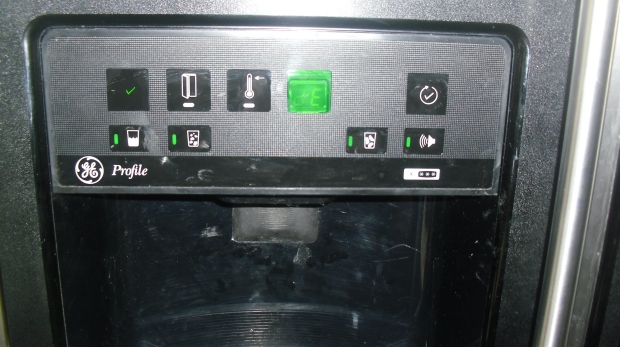

Имеется General Electrik, side-by-side, холодильник. Работает хорошо,и морозилка, и холодильное отделение. Регулировка морозилки и холодильника механическое, внутри холодильника на верхней панэле.
Для интереса R134a-156гр., 325w работа мотора/720w дефрост. Общий обьем 661 литр.
Очень интересует, что значит на дисплее FF, PF, CI, dE.

FF - Морозильная камера не понижает температуру за период работы в несколько часов (точное число не помню).
PF - Было обесточивание холодильника.
dE - Не было автооттайки более двух суток.
Сl - запамятовал.... недовольство, огорчение

это диагностические коды опроса состояния прибора, индицируются поочередно при вкл. прибора в сеть. Если авария фиксируется - код застывает на дисплее, если все - ОК, код после опроса не активируется и прибор стартует в штатном режиме. **CI**- зафиксировано время приготовления льда более 5ч.

Последний вопрос. На этом дисплее температура отражается или нет?

Нет. Когда всё нормально, он не светится.
