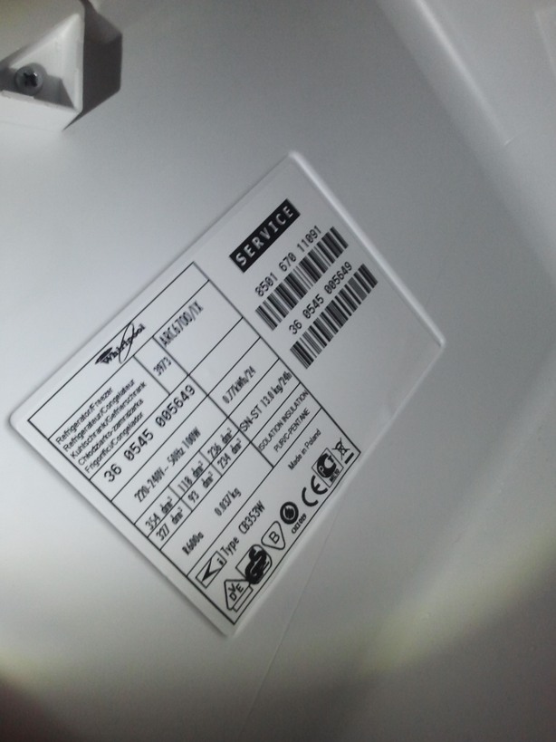

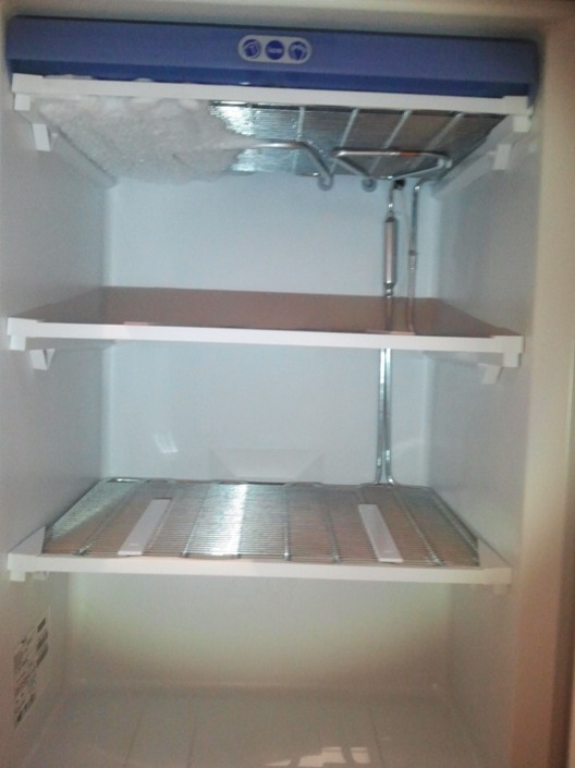

Холодильнику 6 лет. Образуется шуба на верхнем испарителе. И продукты полу заморожены. А в холодильной камере всё нормально. Со слов других мастеров где то есть утечка. Советуют не связываться и ехать дальше. Но холодильник то симпатичный и можно заработать. Вопрос как искать утечку и где? Фото прилагаю ниже.

Разойдитесь, разойдитесь дайте мне ударить. Были такие новые холодильники. Думал, как всегда, где-то в пене, непопал. Оказалось намного проще . Слушайте комрады. На фотке показана морозильная камера в ней отчетливо видно соединения трубок морозилки и плюсовой камеры. пошли дальше. Трудо мозг после Нового -Старого гда привести в чувство. Так о чем это я ? А да трубки.
Соединения могут быть на локрингах , а могут быть на пайке медь- аллюминий. В первом случае немного пропускал локринг. Во втором случае пропускало соединение пайки причем не само соединение а по алюминию в 3 мм от соединения, запаял аккуратно алюминиевым припоем.

По фотогрфиям нельзя сделать однозначный вывод об утечке...
Холодильник с импульсным клапаном. Соединение испарителей последовательное (холод. --> мороз.) с врезкой подачи холодильного агента только в мор. кам. Учитывая что: " А в холодильной камере всё нормально", (доза запр 37гр) - на утечку вроде и не похоже. Я бы предположил:
1) не срабатывает импульсный клапан - всё время включен на охлаждение холод.кам. (+ чуток морозильной).
2) засор капиллярной трубки мор.кам.

Это же классика-утечка в ее классическом проявлении.
expertiza, отключи холодильную камеру-если зона охлаждения в морозилке увеличится-а она точно увеличится-это 100 процентв утечка.Ну а дальше ее надо искать опрессовкой холодильного контура по частям.

Холодильник с эл магнитным клапаном, поэтому хол. камере реона пока хватает а вот морозилке нет.
1) вскрыть систему ( заправочник) ,обрезать кап трубку. проверить камелярную трубку к морозильной камере на "засор" я проверяю продувкой , если на дому у клиента и лень тащить компрессор, проверяю как всасывает метанол. затыкаешь пальцем заправочник и холодильник всасывает через капелярку.
2) если засор есть - чистишь. я чищю гидравлически - маслом, потом промываю сиртом, выдуваю всё это и спаяв вакуумирую и заправляю. обязательно заменить фильтр-осушитель!!!
3) если засора нет - ищи утечку в контуре. для этого отрежь его трубоезом улыбка 1 конец заглуши, на второй одеть монометр и накачать 10 атмосфер. Оставить на 3-4 часа. если давление упало - микроутечка в контуре - собрать систему без контура - будет прекрасно работать.
4) если давлние держит накачать таким же образом испаритель, проверить, затем конденсатор - проверить. Там где давление будет падать, там и ищи утечку.
Ликбез - В бытовых холодильниках МИКРОУТЕЧКИ проверяются обмыливанием или погружением узла под давлением в ванну с водой. Течеискателем вы ничего не найдёте. Он вам может показать лишь сильную утечку, но если бы такая была, то фреон давно бы вышел. Мне течеискатель достался нашару, и он валяется без дела 3 год. Течеискатель применяют активно в промышленом или полупромышленном холоде, где хол. машины занемают комнату, обслуживают несколько камер одновременно, там часто имеют место утечки из под сальников вентилей и т.п. А для бытовых холодильников течеискатель - деньги на ветер.
