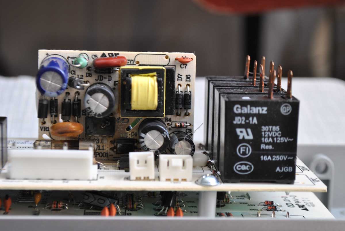

Всем привет! Прошу помощи в определении напряжения вторичных обмоток силового трансформатора модуля управления. По перепаду сгорела первичная и вторичная обмотки. Трансформатор - 6010W2P044K. / DONG NAM ELECT. DN - 03.12.05
vosremont
В этих трансах стоят термики на первичке, они как правило и горят. Снимаешь зашитную пленку и термик на короткую. Для безопасности в параллель первички варистор. |

Егор12
vosremont писал: | В этих трансах стоят термики на первичке, они как правило и горят. Снимаешь зашитную пленку и термик на короткую. Для безопасности в параллель первички варистор. |
нет там предохранителя, если только под обмоткой находится, но это не спасает., сгорела и вторичная, с отводом от середины которая.

makeym
Сообщения: 9737
вот твой блок
Схему удалил Мелиор |

первичная вздулась, лак поплыл, один отвод вторичной "каплей" отгорел
makeym писал: | вот твой блок |
в общих чертах понятно , смущает то, что на моём блоке имеется ещё средний отвод от вторичной, на схеме его не вижу |

Егор12
vosremont писал: | Егор12 Думаю будет проще заменить |
боюсь будет найти проблематично, пока нашёл только вот такой, всего то 395 руб., на вид - точно такой же, но оконцовка наименования отличается, подойдёт - нет ли...

6010W2P044K у LG на складе есть и стоит всего 75 руб.(без НДС и накруток). А 6010W2P014H применяется в других моделях. |

Егор12
Подлетел заказанный трансформатор, впаял, поставил - дисплей практически не видно, еле светится. Ну, вообщем то и понятно, вместо должных 7,5V при замере обнаружил 2,5V.
vosremont, не знаю каковы у тебя "пределы нормы", но в пределы данного БП это не укладывается., если это ты так пошутил, то шутка не очень удачна . Пришлось подмотать пару метров, добился 5,2V. Сложность в том, что намотано было уже в притык к магнитопроводу, продавливал аккуратно иголкой и просовывал провод. Тем не менее, всё же добился нормальной яркости дисплея, хотя клиент был согласен и на первый вариант, говорит - "главное функции все выполняет, знаю всё на ощупь"
Вообщем, при необходимости, не значительно доработав можно воткнуть и этот транс., его хар-ки: 2х12; 2,5.
xarl, спасибо за достоверную инфу, всем отозвавшимся спасибо, тему отмечаю как решённую.
