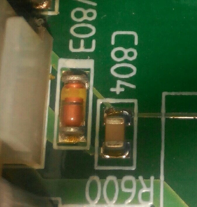

Плата котла Baxi Slim LMU33.201C149 Siemens.
Прошу помочь с опознанием елемента V803.
На схемах он встречается с разной цветовой маркировкой.
Есть ли схема?
Вариант маркировки 2

На стабилитрон смахивает.Если он жив то напряжение стабилизации померить не проблема

Напряжения на нем нет. Звонится как КЗ.

Выпаянный звонится накоротко?

Выпаял - звонится накоротко!

Запаял диод - все заработало.
Огромное всем спасибо за поддержку!
