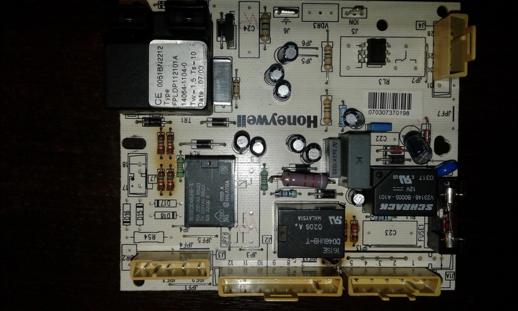

Всем доброго здоровья.
Принесли плату. Ошибка В-2, Вентилятор крутится слишком медленно.
Нашёл быстро неисправный (в обрыве) С17. 1000 мкФ Х 63 В. Поменял на новый, отдал мастеру.
После ремонта вентилятор заработал нормально, но снова ошибка В-2.
Мастер отыскал другого клиента с таким же котлом, проверил плату на том котле. На другом котле плата работает. Контакты пресостата замкнуты постоянно, и при работе вентилятора также.
Предположительно неисправность датчика вентилятора.
К вентилятору подключены 2 пары проводов. Красный и чёрный - питание мотора. На жёлтом 14 Вольт, похоже питание датчика . На белом 3,7 Вольта относительно общего провода, похоже, это выход датчика, но на нём нет никаких импульсов при работе двигателя. И потенциал не меняется как при работе, так и при выключенном вентиляторе. Смотрел осциллографом.
Вскрыл крышку мотора. Увидел только драйвер мотора SMA6010 на платке, а датчик внутри. Дальше "ковырять" мотор не рискнул.
Вопрос: Что должно быть на выходе датчика. Если импульсы, буду разбирать мотор.
Заранее СПАСИБО! Анатолий. |

ra3ec, Фото платы покажи. Марка вентилятора, и напряжение питания ?
Обычно на выходе датчика Холла - импульсы при вращении вентилятора. |

Принесли мотор. Попробую прицепить фото если смогу. Разобрал мотор, всё просто оказалось. Перегорел чип резистор R10 в цепи выхода датчика. Вот только не понятно каков номинал или 200 Ом или 1 кОм, т.е. маркировка 102 или 201, трещина чип почти по центру. Формирователь трёхфазных сигналов реализован на ИС NJM2624A , которая стоит на обратной стороне платы. Датчика Холла здесь нет. На выход контроля скорости вращения подаются импульсы с формирователя, 12-го вывода микросхемы.
Выяснились подробности истории с котлом. До ремонта платы пробовали проверить вентилятор включением в сеть 220В. По привычке предполагали реле, Хи! Тему можно закрывать. Дальше всё просто.
Спасибо участникам форума за помощь. Анатолий.

anatol22, Спасибо большое за поддержку и помощь. Да, это то что и у меня, но там не работает первая микросхема. У меня это уцелело, Слава Богу.
Сейчас ищу транзистор. Кроме резистора пробило частично коллекторную цепь транзистора Q4. Он "цифровой", пробовал открыть базовый переход, ток базы от 0,5 до 4 мА, но тока коллектора нет и утечка у транзистора база - коллектор.
Я поспешил написав что нет датчиков Холла, их 3 шт: HS1- HS3 в каждой фазе, но они не на выходе. |
ra3ec
PS, Опять я ошибся, спешка. Транзистор оказался исправным, правда понял это после демонтажа. Снял, припаял к нему проволочки 0,1 мм диаметром, собрал схему, в цепь базы включил резистор 24 кОм и подключил к источнику 13 В. На резисторе измерил, около 4 Вольт, на база - эмиттер 9 В, это значит, в цепи базы резистор около 47 кОм. Транзистор открылся. Думаю это не полевик (зачем затвору это). Вернул транзистор на место, собрал вентилятор. Подал 13 Вольт на Vc и на Vs. Всё заработало на столе. На FG увидел импульсы размах около12 В с периодом следования около 9 мСек,( около 110 Гц.) |
