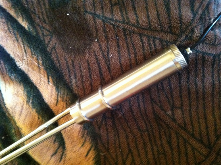

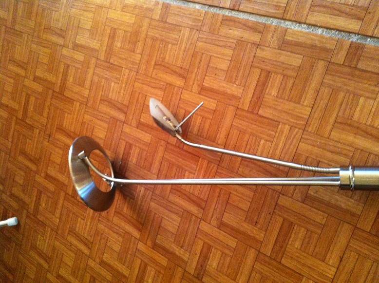

Всем привет!
Подскажите пожалуйста, если кто сталкивался, как разбирается этот торшер. Пытался раскручивать, руками не поддается, боюсь поломать. Причина разборки - не работает один диммер.
Модель:
BRELIGHT HK10180

maxx.k, http://monitor.espec.ws/section39/topic198527.html

Разобрал. Сгорел один из термопредохранителей L33 02F 130C 2A. Приклеен компаундом на трансформаторе.
Может кому пригодится.
