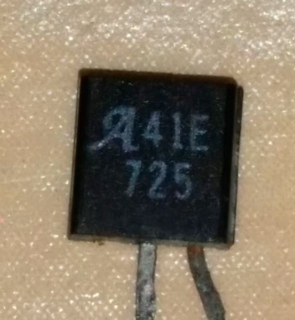

Уважаемые специалисты. Прошу помощи в ремонте кофеварки Saeco "Royal Digital"
Проблема по порядку. В начале выскочила надпись "Ventilate". Такое уже бывало и лечилось просто прогоном воды. Но не в этот раз.
Тогда я снял расходомер проверил не заклинило ли его. Все оказалось ОК.
Снова проверил установив на место. Без изменений...
Перевел кофеварку в сервис режим. Включил насос. Датчик расхода не работает.
Подал сигнал прямо на плату. Видно что плата работает.
Вывод - накрылся датчик Холла в расходомере.
Попытался его вынуть. Оказалось одна нога отгнила.
Вопрос в следующем. Есть ли аналоги данного датчика. И как он правильно называется.
На самом чипе маркировка в две строки:
1) A41E (Буква А как логотип "Allegro microsystems" Возможно я ошибаюсь)
2) 725
Фотография прилагается.
Чип размером примерно 5х5мм.
Заранее спасибо.

я советскую ставил по моему к1116кп9 толи кп19 по размеру такая же только ноги не совпадали.Точно уже и не вспомню лет 7-8 прошло.
Тоже подогнали неиспр кофемашину-починил и пользовался.

Датчик холла SS441A .
