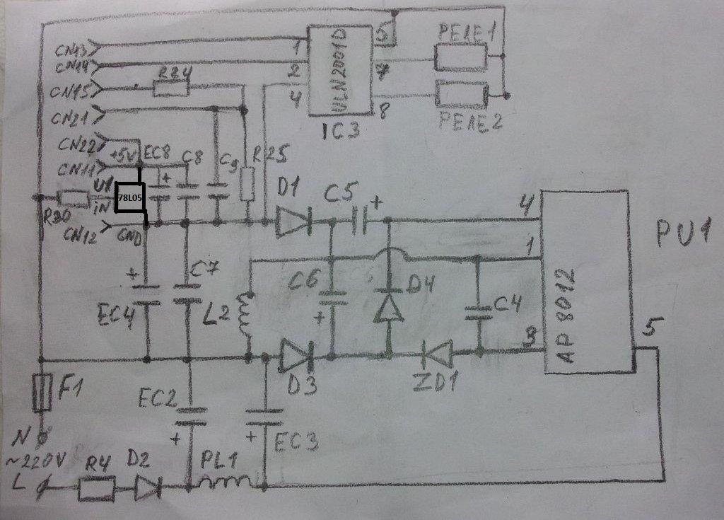

Накрылся электронный регулятор температуры.Две платы,сенсорная и силовая.Проблема с ШИМ,выгорает индутивность (на схеме PL1) пришлось нарисовать схему силовой платы.Все точно,сомневаюсь только в распиновке транзистора U1.
Изначально в ней выгорела индутивность PL1 и вздулся кондер ЕС3. Заменил-PL1, ЕС3 и ШИМ АР8012.Индуктивность выгорела снова.Все диоды резисторы и кондеры прозвонил.
Подскажите советом,кто сталкивался с похожим.

Gimp есть даташит и стандартная схема включения ШИМ.
Сравните с нарисованной Вами схемой недовольство, огорчение

Как сравнивать ... если у него по схеме нет импульсного транса .

Транса нет,есть катушка на сердечнике L2.

Так у тебя АР8012 или АР3012 ... ведь они разные , а вобще какие идеи ждешь ?
Одну могу подкинуть . Чтоб не жечь всё сподряд , воткни за место индуктивности лампаду Вт на 100 .

Gimp, А что с релюшками так же ,что с IC3 ULN2001D и с транзистором U1

По поводу лампы слышал что в ремонте ИБП ставят вместо предохранителя который выгорает.Но тут индуктивность играет роль не предохранителя, я вижу колебательный контур PL1-EC2-EC3.И с лампой мне кажется схема не запустится.
ДОБАВЛЕНО 29/05/2015 14:43
REKKA писал:
Нигде короткого нет.У релюх обмотки по 400 Ом.Микросхему не проверишь,только менять. недовольство, огорчение

Стал ковырять "транзистор" U1 и через лупу разобрал маркировку.Оказалось это стабилизатор напряжения VA78L05.
От этого не легче,все равно без питания ничего не проверишь.

Ну ты даешь ... на вход стабилизатора подай питание от своего источника , проверишь работу устройства .
R-ние на ЕС3 какое ?

Это понятно,что можно проверить стабилизатор и вторичные цепи.Это сейчас не главное, неисправность в цепи ШИМ, ее нужно устранить затем идти дальше.R на ЕС3 около 20 Ом,выпаял ШИМ-МОм,похоже накрылась снова.

Ты кончай перлы выкидывать ... может оказаться напрасным трудом востановление . да и кстати по микрухе - левак не исключен иль чего то не досмотрел .

Да,похоже ты прав.Подкинул 15В на вход стабилизатора,cела напруга у БП и стала греться IC3.Без нее +4,5В на выходе CN11.

Думай дальше ... меняй ULN-ку . 4.5В тоже мало для стабилизатора ...

В корпусе dip 8 такую не найти.Аналогов пока не нашел.Это транзисторная микросборка.Если подскажете,буду рад.

Как считаешь можно ли заменить ULN2001 на ULN2003?

Да,уже попробовал. БП запустился.
Сначала при включении выдал 4 коротких сигнала и на дисплее Е1.
После того как подкинул датчик температуры,все пришло в норму. браво!
