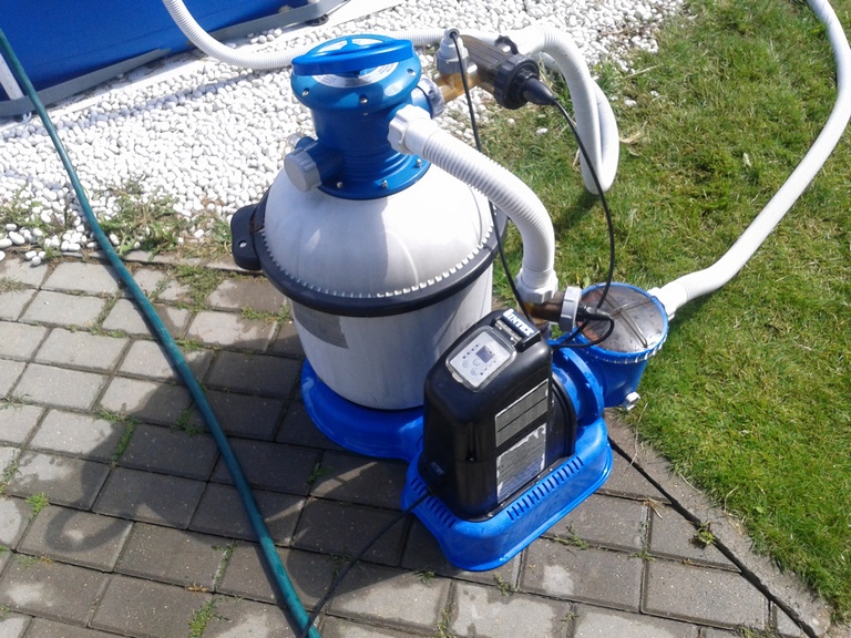

Всем привет.
Ребят, имел кто дело с насосом с хлор-генератором INTEX CS20220 или подобным? (система очистки воды для бассейна, бассейн 50 кубов. классно! )
В двух словах. Включаем систему, начинает работать насос, примерно через минуту, включается система генерации хлора, (загорается соответствующий сид), - еще через минуту система отключается. Загорается красный сид "сервис". Ошибок не выдает.
Модуль осмотрел, все красиво и чисто, но..., не подается напряжение на титановые пластины, соответственно выделение хлора так же не наблюдается.
Мож кто уже боролся с таим агрегатом? - поделитесь опытом (- может есть хоть какая инфа, мож есть сервисный тест какой?) Буду признателен за любую инфу.

А фильтры там какие-нибудь есть? Сразу по описанию напрашивается либо фильтр засорился, либо мотор перегревается и срабатывает датчик

Мелиор, Фильтр песочный, (бочка левее на фото). Фильтр имеет функцию промывки, - пробовали промывать на всякий случай, - эффекта ноль.
И кстати, когда забыл подключить датчик протока, - выпадал в ошибку E91, и загорался соответствующий сид "Недостаточный проток" (Е91 собственно и значит, "Недостаточный проток" о чем в инструкции рассказано.)
Насос работает нормально, качает мама не горюй, - в бассейн бьет струя метра два. Да и если после отключения, сразу же перезапустить систему, - все повторяется один в один. Двигатель насоса отключается (управляется реле) командой с платы контроллера.
В принципе...., - мне бы более точную инфу, какое напряжение подается на картридж с титановыми пластинами?! В инете нашел косвенную инфу, что напруга 12V.
Система имеет функцию "Морская вода", то есть в воду добавляется обычная соль, а этот агрегат, посредством электролиза высвобождает из соли хлор, плюс обогащает воду ионами меди.
Вот, небольшой ролик об аналогичной системе (не сочтите за рекламу. смущен), там все более менее рассказано. https://youtu.be/q822E1YtNaA
По схеме, - стоит мощный выпрямитель, на радиаторе, - плюс он еще обдувается кулером. Поле выпрямителя, на плате, стоит фильтр, - пара емкостей 4700мк. 25в. потом, через несколько реле, это питание коммутируется на электроды титанового картриджа, и на электроды из меди. И думаю что проблема именно в том, что нет вообще никакого питания на электродах. По идее, источник питания, -должен быть достаточно мощный трансформатор, но что то я такового не наблюдал. Мож я плохо смотрел, (ну..., собственно времени еще не было детально разобраться, решил сначала подготовиться. смущен ).
Так же, система контролирует, и информирует ошибками о степени насыщенности воды солью, скорее всего, по степени проводимости между электродами. (на панельке управления, есть сид-ы "Low Sal", и "Hig Sal")
Ну вот как то так. хммм...

Так напруги нет и до реле, после выпрямителя. (насколько смог добраться, что бы проверить при работе)
А песок, - его до пяти лет допускается использовать, - разумеется если правильно обслуживать и чистить бассейн, ну и сам фильтр, (и воду в бассейн не из канавы черпать. улыбка )
Соль..., так она растворяется в самом бассейне, - точнее в воде бассейна. Обычная поваренная соль.
ДОБАВЛЕНО 07/07/2018 21:26
Кстати, на плате, и во всех цепях, стоят предохранители, и в цепи после выпрямителя, и в цепи схемы упр. насоса, и в цепи питания схемы контроллера. Все предохранители целые.
Думаю, надо искать в недрах этого чудо-агрегата трансформатор, - который и питает схему выпрямителя и далее все за ним. (должна же быть гальваническая развязка с сетью. гы-гы ) Сейчас уж, могу предположить, что он спрятан под кулером и радиатором выпрямителя (то есть кулер охлаждает всех.)
