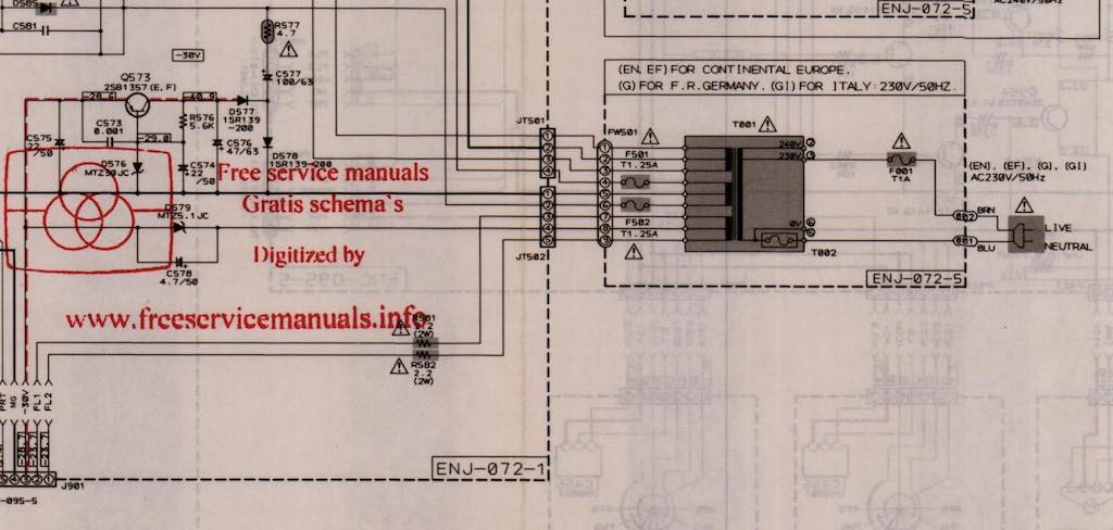

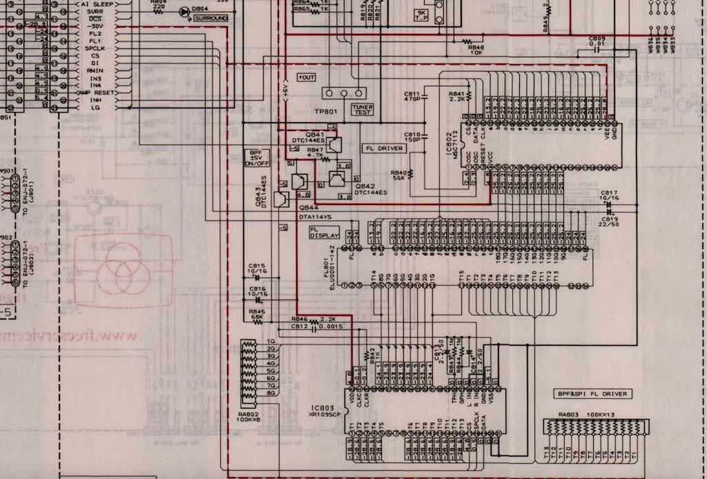

Добрый день!
Восстанавливаю центр JVC MX-S2, однако не могу разобраться с экраном, экран тускло светит, причем весь, в том числе те сегменты которые редко когда горели.
Проверил БП, переменка накал - 24в поступают, 30в поступает на драйвер экрана. Что еще можно проверить?
   2022-08-14 в 12.14.51.jpg  89.07 КБ  Скачано: 82 раз(а)
   2022-08-14 в 12.15.17.jpg  71.96 КБ  Скачано: 80 раз(а)
Виталий_22
Сообщения: 8
Сообщение #2 от 14/08/2022 18:53 цитата
Обратил внимание, что на задней панели переключатель напряжения стоял на 230/240в, переключил на 220в стало чуть ярче.
Смотри конденсаторы по всем цепям питаний индикатора.
