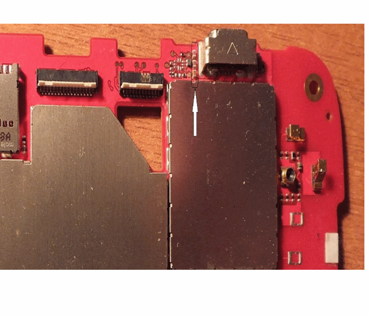

Ко мне попал после криворукого Рукожопа с двумя левыми руками, который накидал соплей на разъем дисплея. Естественно, от КЗ выгорел преобразователь подсветки. Сопли убрал, преобразователь поменял. Экран белый. Что могло помереть еще? Схему не нашел. Если у кого есть, поделитесь, пожалуйста. |

ну белый дисплей может быть и программно,если влить не ту прошивку.Если по усб виден компом+при установке симки звонит тогда легче |

vadim3008, не шути так, 2 дня искал, но не нашел, хотя на другие телефоны за несколько минут обычно нахожу. За ссылку спасибо.
n max, да, по кабелю виден, флешку через него читаю. на сенсор реагирует, симку сейчас поставлю проверю. в режиме ожидания жрет до 10 мА, при включении около 150
ДОБАВЛЕНО 19/10/2015 20:55
на телефон можно дозвониться, на кнопку ответа реагирует, прием и передача в норме
ДОБАВЛЕНО 19/10/2015 21:02
по дисплею бегут тонкие цветные едва заметные вертикальные линии, и посередине экрана идет как разделение, как лист бумаги пополам согнутый. При этом линии в верхней и нижней части не совпадают. Думаю, это дисплей чудит. |

Ну можно посмотреть осцилом на шине данных дисплея импульсики(или прозвонить тестером на землю на предмет одинакового сопротивления) если они есть то менять.
Могут быть фильтры виноваты.
Импульсики смотреть в момент запуска-тогда они все должны быть.Лучше проверить этот момент а то купите кит дисплей и будете думать почему не фурычит(кто виноват) |

Radist Morze
Сообщения: 427
нет, дисплей пока не менял, нет на подмену. это только если в среду новый куплю. прямо там и проверю.
не думаю, что в этом случае поставили убитый. он вроде родной стоит.
сейчас посмотрю по схеме, может где-то контрольные точки есть... подключу осцилл и пощупаю

Подцепил новый дисплей, экран тоже белый, но таких помех, как на родном дисплее, на нем нет. Значит, не дисплей... |

вчера посмотрел под микроскопом при максимальном увеличении, нашел один коротыш - тоненькая проволочка под корпусом разъема. долго возился, вытащил, но потерял сами контакты разъема (2 шт), когда чистил щеткой. сегодня с донора сниму. |

n max, дисплей оригинальный. Сигналы есть, но может быть, не все. Осциллом проверял, надо еще напряжения 2,5 и 1,8 проверить. Дисплей не покупал, подкинул прямо в магазине. Сегодня вечером буду дальше искать, сейчас другие дела.
ДОБАВЛЕНО 22/10/2015 11:36
может, снять нафиг этот разъем, чтобы посмотреть, что под ним?... наверное, так и сделаю... может, другой найду |

ну снять то я его снял.... чисто под ним. перерыл свои доноры, ничего такого нет. Есть только с дисплея от какой-то nokia, по шагу подходит, по ширине маловат, но одевается... а вот контактов "корпуса" там 2, а не 4. С какой модели можно снять оригинальный? 24+4 |
