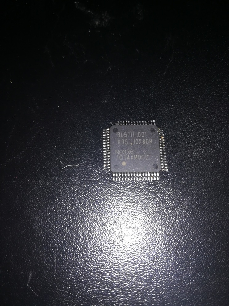

Приветствую! Есть подозрение что хана дисплею TD025THEA3! Сделал замеры: TFT5 C515 (4.66v) TFT RESET C516 (3.82.) EC503 (3v) Q501 B(0.60) C(2.60) E(0) Транзистор получается открыт?! Он кипит и элэчка L501. LED+ должно быть 7.2v а на EC504 (3V) |

А дисплей тут при чём вобще?
Проверить наличие сигнала VPWM(если его нет ,то подумать о работе U501) Далее, целостность тр Q501. отсутствие кз на L501 и далее по цепочке. |

jurij+, У меня нет сигнала VPWM! Без дисплея транзистор и элечка не кипят! Сам сигнал идет с дисплея и там высокий уровень по этому открыт транзистор и все кипит! Аппарат отдаю без ремонта! |

Сигнал VPWM идёт на базу Q501 с вывода U501 |

jurij+, Посмотри схему внимательно! По схеме есть два варианта 1 когда идет с проца а 2 когда с дисплея! В первом случае VPWM идет в сопротивление R556 с надписью NC (отсутствует) Во втором, в моем, сигнал идет с дисплея 17пин PWM в сопротивление R555 0R нулевик! |

Сколько я в своё время T112 наменял именно по причине кончины 53 пина из за кз в катушке,и в результате выхода ключа.
А где места позволяли,городил генератор на весу,дабы не менять Т112.
