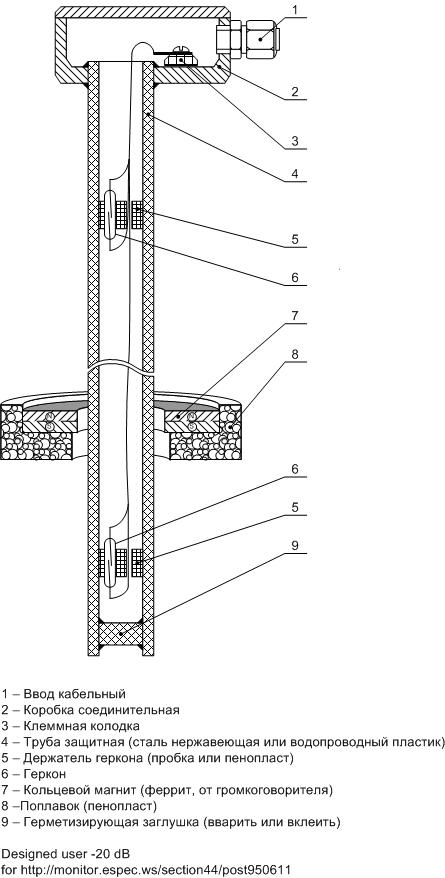

Нужна схема на авто вкл-выкл.водяного насоса

audi, схемка конечно симпатичная и простая, но... Недостаток почти всех самодельных контактных датчиков уровня - на электродах постоянное напряжение. В результате - эрозия электродов, "анодное" окисление с ухудшением контакта. Оба недостатка уменьшаются снижением тока через электроды, но при этом требуется увеличение чувствительности схемы (что здесь и сделано). В результате - возможны случайные срабатывания, например, через слой конденсата на электродах. Загрубление же чувствительности приводит к необходимости увеличения тока через электроды и... читай выше.
Вот ПРОМЫШЛЕННОЕ решение датчика уровня (3-х канальный - с гальванически разделёнными каналами - датчик-реле уровня РОС-301, может, не так просто, зато надёжно, сертифицировано для применения в химической промышленности, номиналы деталей... придётся смотреть на оригинале. Вроде, на работе в кладовке дохлый где-то валяется, если надо - посмотрю):
ЗЫ: кстати, в схеме ошибочка... Не моя, схема выдрана откуда-то из Инета. Суть понятна, а исправленную схему выложу чуть позже, если оно, конечно, надо. Тут, если интересно, описание принципа работы датчика, способы установки электродов и пр.хр.

m.ix, тогда уж не микрик, а нержавучая труба с герконами, и ферритовый магнит на поплавке , сквозь который та труба продета. Микрик для эксперимента хорош, но если система будет запускаться в автоматическом режиме - надёжность превыше всего. Правда, не надо жадничать, и люфт оставить как в том анекдоте - побольше, доктор, побольше", иначе есть возможность перекоса магнита и его заклинивания.

m.ix, неважно, какая башня. Квасная бочка на опорах над огородом на дачном участке при переливе с подпиткой скважинным насосом за сутки превращает в рисовые чеки не только СВОЙ участок, но и весь дачный кооператив. Кстати, насчёт скважинноного насоса - ему такая же автоматика требуется (отключение при "высасывании воды из скважины и включение при её наполнении до определённого уровня), чтобы не пытался сделать из той цистерны воздушный шарик, и в то же время не "хлюпал" каждый раз по два литра при первой возможности. Вот система на бочке и должна управлять системой управления собственно насосом.

Сообщение #17 От 07/01/2010 01:02 цитата
Strike, ну, к чему лишние сложности... Шарнирные опоры, которые периодически надо смазывать, пружинный весоизмеритель, который надо столь же периодически чистить, открытые контактные группы, которые столь же трудно загерметизировать, сколь и уследить, когда оно заср... извиняюсь, обгорит или окислится...
Проще, и надёжнее, на скорую руку собирается быстрее, чем я рисовал (забыл дорисовать, теперь лень снова переделывать - труба должна упираться в дно "бассейна", чтобы поплавок с магнитом случайно не "уплыл" при полном опорожнении ёмкости, например, при отключении электропитания насоса. Кстати, на толщине поплавка под магнитом тоже лучше не экономить, чтобы магнит намертво не "прилипал" к дну при полном опорожнении ёмкости, если она сделана из стали):
  Уровень_.jpg  59.54 КБ  Скачано: 6297 раз(а)
