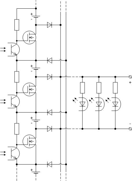

Дано: батарея из нескольких 12v аккумуляторов, соединенных последовательно. Задача - зарядить батарею 12-вольтовым зарядным устройством, не производя механического (ручного) переключения зарядника от одного аккумулятора к другому.... Помогите решить задачку....

Сообщение #8 от 06/05/2011 20:50 цитата
-20 dB писал:
подшучивать, дразнить
Ваша схема наиболее полно соответствует поставленной задачи, за исключением "механических" кнопок и переключателей. можно ли начертить подобное на транзисторах? и завязать на наличие 12в на зарядном устройстве, чтобы при отсутствии этого напряжения аккумуляторы подключались в последовательную батарею, а при наличии 12 в на зарядном- разрывали последовательную цепь, и заряжались параллельно от 12В

Сообщение #11 от 06/05/2011 22:05 цитата
Ну, ПРИБЛИЗИТЕЛЬНО так (переделка прежней схемы на управление MOSFETами)... Именно ПРИБЛИЗИТЕЛЬНО, поскольку накидал влёт, и недочётов тут может оказаться туева хуча. Впрочем, одну лажу и сам вижу: силовое питание на диоды должно подаваться с задержкой относительно светодиодов оптронов, иначе через открытые MOSFETы и диоды будет "утекать" весь ток ЗУ, а светодиоды оптронов не зажгутся никогда. След-но, надо ставить ещё один ключ с задержкой - между светиками оптронов и остальной схемой. В общем - сначала закрыть ключи, потом - подавать силу на диоды... Можно, конечно, ещё покумекать, мабуть и ещё где-то баги есть, но головоломка интересна только до тех пор, пока она - головоломка, а если это практический проект - это дело уже должно окупаться.

Сообщение #13 от 06/05/2011 22:15 цитата
ЗЫ: ...да и смысла не имеет - проще избавиться от условия "... 12 В зарядного устройства". Если батарея уж настолько большая, что неохота связываться с высоковольтными источниками, то как вариант - двухтактный полумостовой преобразователь с трансформаторным выходом, и по развязывающему трансформатору с диодом (или мостом) во вторичной обмотке на каждую банку (батарею банок 12 В).

Сообщение #15 от 06/05/2011 22:27 цитата
n max писал:
если акки на 12вольт то и блоки атх подойдут немного доработанные
Вместо полумоста? В общем-то, да: где-то несколько ранее в этом же разделе обсуждалась переделка БП ATX под зарядное устройство. Но для ОС по току придётся брать какую-то конкретную 12 В секцию. Если взять нижнюю (в смысле - самую отрицательную), то ОС по напряжению (прекращение заряда), возможно, удастся взять делителем со всей батареи.

Во! Нашёл тему, где ATX БП в зарядник превращали: http://monitor.espec.ws/section44/topic140958.html
Вроде, ничего не мешает впихнуть после вторички транса кучу развязывающих трансиков, а ОС взять с одного из них... Впрочем, сильно не разбирался, как это сделать - у нас уже третий час ночи, не сезон для кипения моцка, да и непонятно, каковы цели и дальнейшие планы автора - может, оно ему и не надо...
