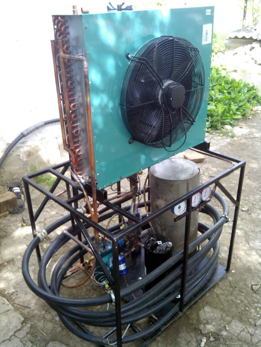

Сообщение #16 От 25/05/2017 15:52 цитата
третья версия ТН на будущий отопительный сезон готовится к запуску.
Реверсивный ТН для воздушного отопления/кондиционирования, тепловой мощностью до 10 кВт. Бойлерный нагрев хоз. воды. В качетсве геоконтура перелив колодезной воды.

Сообщение #17 От 25/05/2017 16:01 цитата
Cлесарь, Для жилого помещения слишком шумный агрегат. У вас с водяным отоплением в этом смысле намного лучше. Там сам агрегат можно поставить в отдельное помещение.

Сообщение #18 От 25/05/2017 17:17 цитата
По децибелам скорее всего будет как обычный ТН для водяного отопления.. Этот вентилятор с переразмеренными крыльями для умеренного и относительного тихого вращения.

Сообщение #19 От 25/05/2017 17:35 цитата
Cлесарь, Компрессор думаю будет основной шум создавать. У водяного отопления агрегат можно и спрятать, а этот должен стоять прямо в отапливаемом помещении.
Есть еще одно, даже на предприятиях, при проектировании вентиляции учитывают максимальную скорость движения воздуха в цехе. Этот параметр регламентирован. При большой скорости потока воздуха люди простывают (тот же эффект что и при сквозняке).
Еще кожа сохнет в потоке воздуха.

Сообщение #20 От 25/05/2017 18:22 цитата
Так сейчас в домах обычно предусматривают технические помещения, так же и для водяного отопления. В моем случае из тех. помещения потянутся воздуховоды в остальные помещения.
