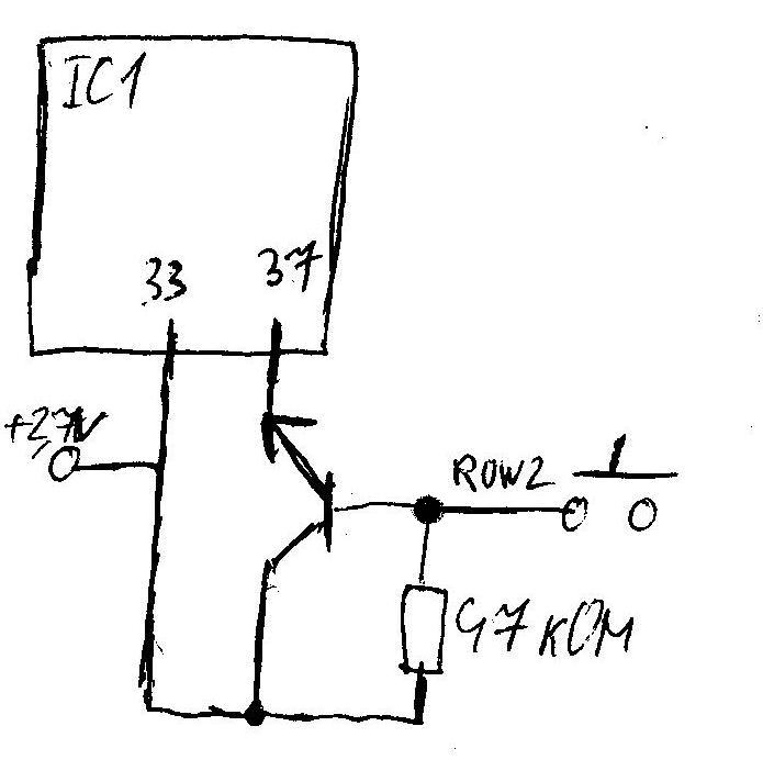

ROW в этой серии - это входы, на них исходное состояние - лог. 1 (2,7V), при нажатии короткие положительные импульсы относительно 0. При таком сопротивлении утечки можно не менять проц, а поставить повторитель перед битым входом. Отрезаешь дорожку от вывода, ставишь npn-транзистор, эмиттер к процу, база к клаве, от базы резистор кОм на 47 к коллектору и коллектор на + питания проца 2,7V. Транзистор лучше взять с усилением побольше. Могут быть проблемы конечно - срабатывание кнопок не всегда или будет путать с другими кнопками, тогда или подбирать резистор в базе, ставить на меньшее сопротивление, или еще лучше поставить повторитель на к-моп микрухе (есть например 2 инвертора в микро корпусе, из серии Little Logic).

Сообщение #14 От 25/02/2013 15:44 цитата

попробую. Спасибо. Результат сообщу.
  Пример.jpg  39.88 КБ  Скачано: 459 раз(а)

При утечке в 970 Ом его ни пятью, ни 25 вольтами не выжгешь, выделяемой мощности хватит только слегка подогреть. А больше чем напряжение питания давать нельзя, сгорит совсем другое.
Mishelien писал:
Транзистор наверняка надо найти с Uбазы не более 3 вольт...
Что такое Uбазы? И почему "не более"? У транзисторов есть предельно допустимые обратные напряжения Uб-к и Uб-э, никакого Uбазы нет. Прямое Uб-э у всех примерно одинаковое - такое же как у диодов, около 0,6-0,7 В. По Uб-к подойдет любой, т.к. транзисторов с этим параметром меньше 2,7V не существует. По Uб-э обр. не имеет значения, т.к. переход б-э при таком включении в прямом направлении, а не обратном, и даже если бы был в обратном, то у подавляющего большинства транзисторов это напряжение 5 В. Требования к транзистору я уже написал - "лучше взять с усилением побольше", ничего другого не требуется.
Прежде чем ваять схему с транзистором, лучше сначала выполнить пару проверок:
- во включенном состоянии подключить между битым входом проца и питанием 2,7 амперметр и измерить ток утечки. Т.к. проводимость входа скорее всего нелинейная, то ток в таком режиме может в разы отличаться от того, какой он был бы при линейном сопротивлении 970 Ом. Измерение R было нужно только для поиска битого вывода, а для решения вопроса с доработкой нужен именно ток
- заодно при таком замыкании через амперметр нужно проверить, начнут ли работать другие кнопки, которые не на этом входе, а на других. Правда с подключенным прибором нажимать кнопки неудобно, поэтому вместо него можно временно припаять проводок или низкоомный резистор.
