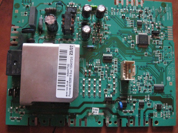

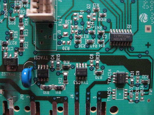

Проcтите, что влезаю в чужую тему с аналогичной проблемой. Машинка такая же. Включается, выбирает программу, но стоит - не заливает воду. Через несколько минут на дисплее вместо расчётного времени стирки загорается ошибка. Заметил, что дверца люка не блокируется. Замкнул контакты замка напрямую (красный и два черных провода). Ничего не изменилось. Далее достал из компаунда модуль - кольцевых трещин, непропаев не обнаружил, но все релюшки и т.п. всё же пропаял
ДОБАВЛЕНО 25/05/2011 12:03
потом достав вторую плату с кнопками заметил на ней окисления от следов воды. Отчистил всё, перегнивших дорожек не обнаружил, прозвонил. Ничего не изменилось - машинка стоит, вода к машинке подводится, но клапан в ней не срабатывает. Что делать, куда смотреть уже не знаю! Help my !!

Почему умереть мог? И каким образом? Хоть примерно поясни что именно могло произойти в этом случае.
Я замкнул в УБЛ только контактные выводы, а не питание термоэлемента в нём. Это точно. Для убедительности, я разобрал УБЛ и убедился, что не ошибся.
ДОБАВЛЕНО 26/05/2011 01:04
Сегодня обнаружил на выковоренной из компаунда плате КРЕНку 12-ти вольтовую пробитую - на выходе давала 1,5 вольта вместо 12. Обрадовался! Думал, из-за этого реле не работали. Заменил. 12 теперь пошло нормально. Но все равно ничего не изменилось - у машинки никаких движений, ни щелчков, только индикация горит и на нажатия кнопок реагирует. Срезал с двух маленьких чёрненьких реле шляпки - контакты в них неподвижно разомкнуты и заметно обгоревшие. Замкнул их на прямую. Посмотрел перед этим, что провода от этих двух релюшек идут на замок люка. Но опять ничего не изменилось вообще! |

hukin-sobaka, про кренку на 12в не гони, если б она до твоих ковыряний была дохлой ни о каких включениях и выборах программ не могло идти и речи. Сам сломал.
Так что "ремонтируй" дальше, а потом за новым модулем...
И, вообще, о каком виде технике ты говоришь? Просто в посудомойках УБЛ и дверца люка, как минимум, странно. |
hukin-sobaka
alexandr87, как сам сломал??! Вот сейчас вытащил из платы 12-ти вольтовую кренку, и включил машинку - панель управления работает, управление есть, светодиоды горят, режимы переключаются. Питание цифровой части платы управления, если что, осуществляется 5-ти вольтовой КРЕНкой, стоящей рядом.
