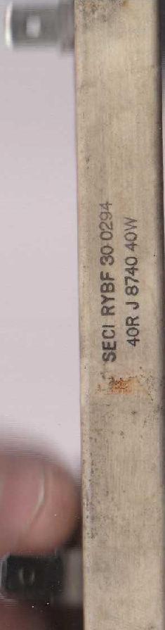

Пробовал снять ошибку всеми известными мне вариантами, но безрезультатно. Просьба помочь определиться что за ошибка и как с ней бороться. Тэн, двигатель, датчик температуры проверил. Вроде все в норме.

Методом втыка получилось войти в тэстовый режим. Протэстил на какомто положении мне показало FA. Выключил машинку включил снова и все заработало. На всех режимах все четко. Причина так и не известна.

Spec, вот тебе код ( процик, однако, засёк перегруз по цепи мотора) :

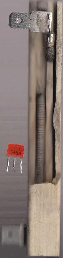

regis2, я одинаково всем благодарен за советы и подсказки. Машинка работает, клиенты довольны, тему можно считать закрытой. Если у когото будет подобная проблема - обращайтесь в личку, но предупреждаю, помогу только мастеру. У меня уже была одна проблема с этой машинкой и я здесь ее решил, но не мог найти с помощью поиска, потому что искал OEKOTRON, а в темке было OKOTRON, только когда тема была уже создана с помощью Яндекса нашел, но было уже поздно, хотя уже не важно. Вот фото этого девайса.
