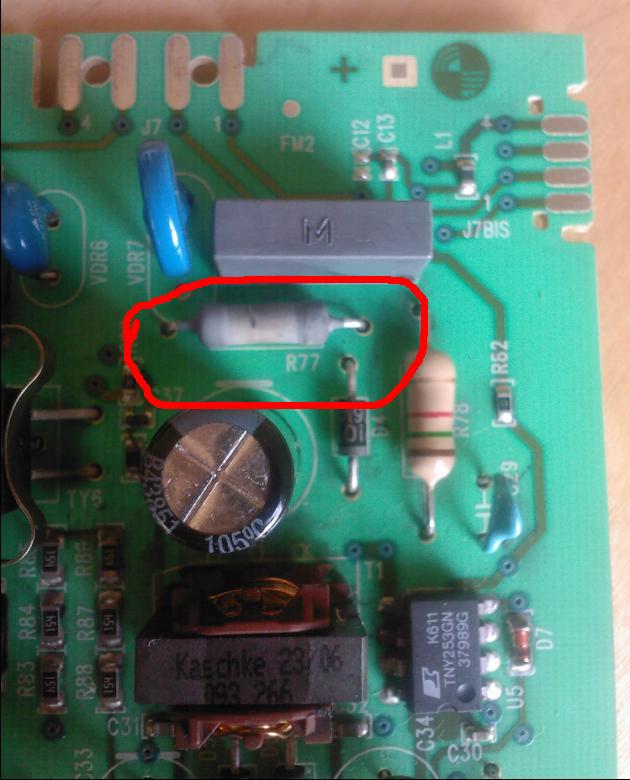

E-NR----WD 61200IE/01
Привет!
Проблема такая: Не стартует.
Не работает функцыя старт и даже не светят светодиоды верхнего ряда СМА----остальные функцыи выбираются---замок не блокируется
Включаю сма и щолкает токо одна релюха (замок) тойсь отключает цепь силовую
Напрежение: 12/5 в есть на обоих модулях.
Замок принудительно замыкал, сигнал Rx/Tx--с модуля на субмодуль какой то непонятный...но естть
Хозяйка жалувалась что машынка замерла после перепада когда свет стал ярче...
Два проца стоит сдеся---режыма не у одного не знаю----Может кто поможет--схемой или опытом по етой модели? рёв в три ручья

geliznykk
Сообщения: 29
Сообщение #8 От 01/08/2011 11:35 цитата
Мужыки согласитесь, если не мигает светодиод старта то ето точно не проблема мотора и тена голливудская улыбка
Мотор--статор и якорь есть---тахо тоже, тен 30 Ом.
Проверени МС1413 на субмодуле,нутром чюю что проц.. на субмодуле ушол, но выводы заранее делать не буду Пишу ....
