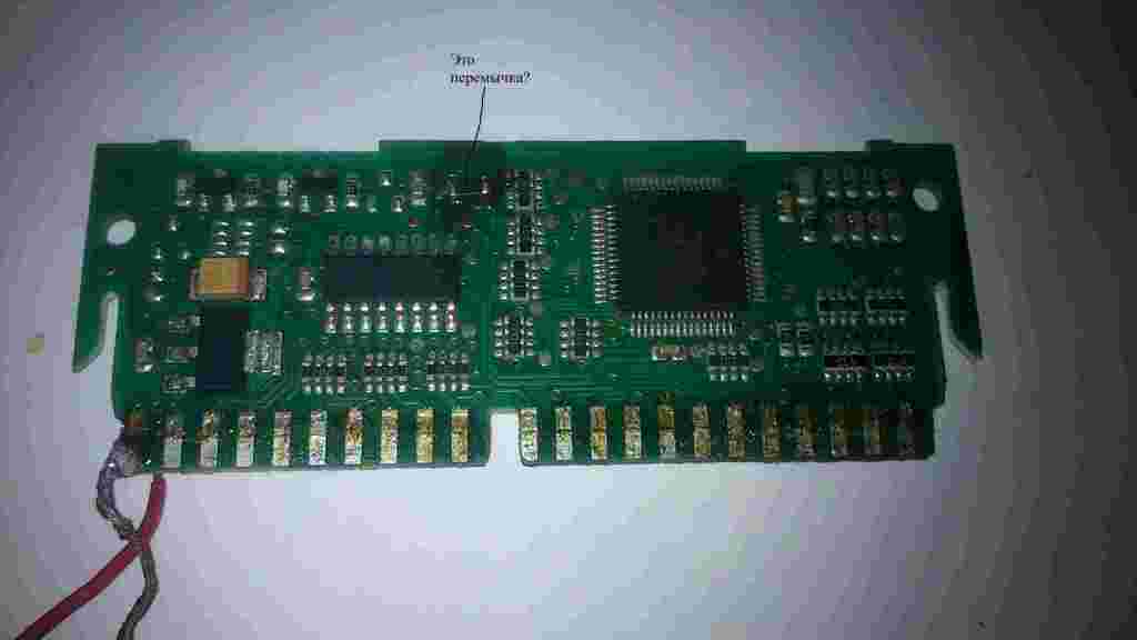

При включении и выборе программы через минуту-другую зависает без миганий индикаторами. В режиме отжима запускает двигатель, через примерно минуту отключает двигатель и зависает, на кнопки не реагирует. В тестовый режим не входит.
При осмотре силового блока обнаружил непропай одного реле и грелся стабилизатор 3,3В на субмодуле процессора.
Выпаял субмодуль, подключил постороннее питание, ток потребления 0,25А, осцилографом видно что где-то через минуту-другую после нагрева LD1117 начинаются кратковременные падения напряжения до 0В (по-видимому срабатывает термозащита), тоже самое на 1 ножке процессора (RESET). Процессор тоже греется градусов до 40-50. Стабилизатор выпаял, проверил, исправен.
Вызвала подозрение SMD деталь без маркировки, звонится накоротко, выделил на фото. Это перемычка?
Проверил резисторы и конденсаторы, целые. Сопротивление между питанием процессора и землей 109Ом.
Диагноз процессор подгорел? При включении пока не нагреется работает, затем уходит в перезагрузку?

Sever555, перемычка по res. Меняй субмодуль.

...или камешек

Замена процессора решиля проблему.
