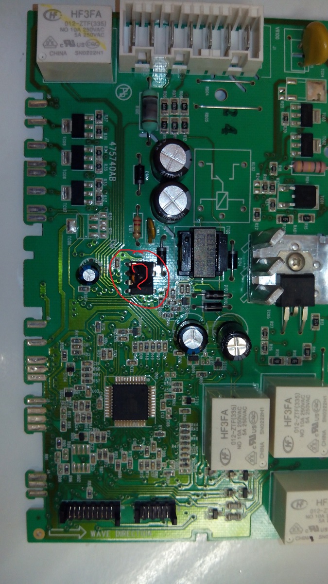

FD9009 00063. Принесли модуль без ПЗУ. Впаял, опробовал несколько прошивок. На всех одна фигня: программы можно переключить только в течении нескольких секунд после включения. Затем зависает на последней и на селектор уже не реагирует. При повторном включении та же картина. Лопату наточил, но не могу определится, где копать... замешательство

Мастерюга писал:
При этом обвязка модулей присудствует?
1. Проц "видит" показания аналогового датчика давления?
2. Проц "общается" с модульком сушки?

Вот и ответ!!!!! Благодарю,regiss. Понятно, что нет нифига у меня. Ладно, обвязку привезут, а прошивкой поможешь? Несколько штук ребята подбросили, проверил, только на одной не запустилась вообще... А прошивки здорово разнятся...
ДОБАВЛЕНО 20/08/2014 23:33
cybe, печать несколько иная у меня... Модуль 5560005985J
ДОБАВЛЕНО 20/08/2014 23:39
regiss, кстати, со слов клиента, сначала периодически появлялась F26, а потом стала блокироваться...

F26-нет преса
Мастерюга
Сообщения: 2031
Сообщение #10 от 21/08/2014 07:57 цитата
тю, Ура!!! пресс в моих запасах нашёлся, модуль сушки стоит на коробке браво! Шнурок спаяю сейчас, если не затруднит - подскажи куда на плате пресс подключается?

Пресс!!! Дохлым оказался злость Дуй, плюй - 5 вольт висит на выходе и всё Что он выдавать должен, чтоб смоделировать, утомил уже этот модуль недовольство, огорчение
ДОБАВЛЕНО 21/08/2014 18:26
Всё!!! Бросил 44 Гц с генератора на пресс и проблема F26 ушла. Прошивку тоже подобрал. Всем спасибо за участие Пьем пиво
