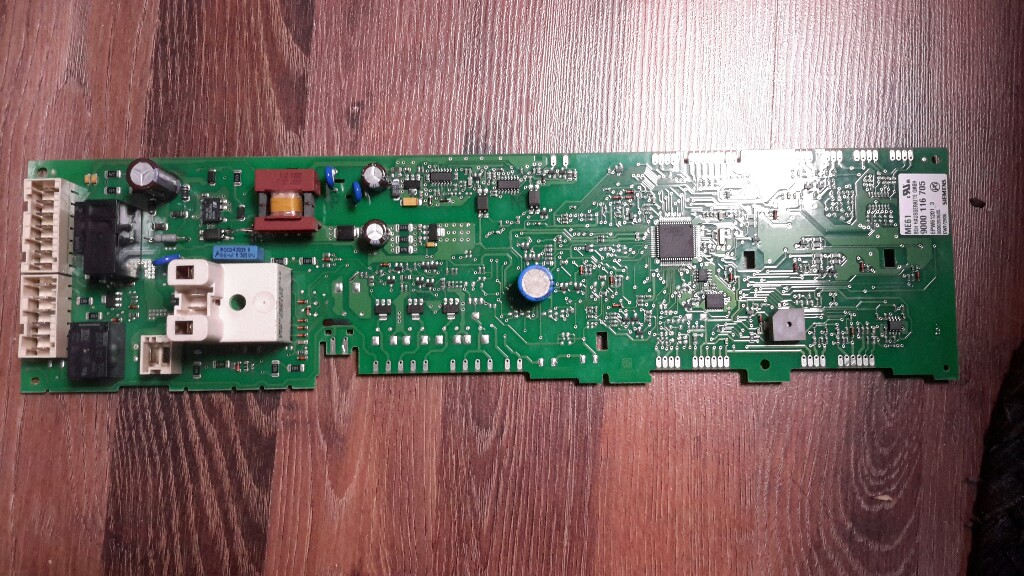

Машинка Hotpoint-Ariston IWDS 7105 EU 50619430007 * 009278815 с сушкой. Машинка из гостиницы. Залили эмульсией УБЛ, мотор стирки, скорее всего сыпали дешёвый порошок. В результате разлетелся тиристор Q0017, два диода слева от варистора RV004, заменил тиристор мотора Q007. После замены прошивки в итоге машинка всё делает по программе. Морда без монитора. Имеется косяк: при включении вилки в сеть, УБЛ закрывает дверцу. Один выход: всё загружать, закрывать дверцу, включать вилку, выставлять программу и вперёд. Ну, а если по теме, то при включении в модуль в сеть (J001) появляется напряжение на контактах 2 и 3 разъёма J004 (УБЛ и насос). Проверил , в основном, всю цепь. Где ещё копнуть, подмогните плз. Спасибо.

Rem49, Модуль Аркадия 2 full коллекторный?

проследи от тиристора УБЛ до процессора ,при вкл в сеть что на ножке проца и дальше на ключе , может смд резисторы порвало.

Александр Михалыч, Да модуль Аркадия 2 full коллекторный, и ещё с сушкой. ALEGA, Проследил всю плату и субмодули хорошей лупой с подсветкой, блин ничего не порвало. Я уже второй день его исследую. Выпаивал субмодуль на предмет повреждения компонентов. Башка уже чешется от напряжения. Может ещё имеются варианты.

Rem49, ALEGA, А с каких это пор Z0607 стал тиристором ? замешательство

Rem49, Ну во первых..., Q 007 ладно, согласен. А вот -
Rem49 писал:
...тиристор Q0017,...
Шо ты там менял, и это где такое там есть?
Ну и последнее, - сим замка Q018, и его цепи, - как поживают? (не уверен в проверке, просто замени. И на месте Q018 должен стоять Z0607)

. Z0107. ... Z0607 , но у меня стоит сейчас значит по мощнее по току ! А после прошивки так конфигурация один в один убралась ошибка F001 субкод 001. После проверки я повторно перепрошил. Оригинал, т.е. с ошибками я не сохранил, поэтому какой выход ?
Да Q018 ! перепутал, они рядом написаны.

У тебя так ?

Александр Михалыч, Да, в принципе так. только варисторы стоят друг к другу перпендикулярно.

PS И если у тебя Q018 впаян так же как и на моем фото, - тогда я Н-Н-Н

Александр Михалыч, Да так, заменил на Z0607. Плата у меня дома, поэтому проверить могу только завтра. Какие ещё могут варианты по этому поводу. Во сейчас рассмотрел: впаян не по разметке у тебя. Блин а я впаял по разметке на плате.
ДОБАВЛЕНО 21/01/2018 18:32
Это что ли ошибка разметки на заводе, или ?
