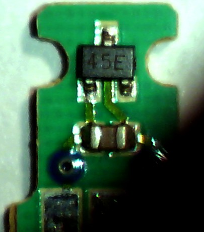

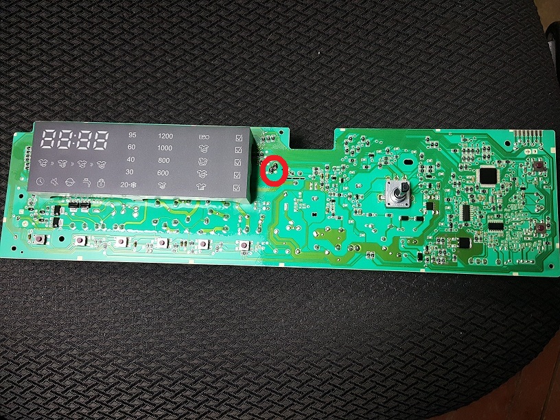

Привет всем.
ПММ BOSCH SPV43M10EU/21 FD 9410 01411
Модуль.
9 000 830 900
WKKT AI 06.02
EPG70002
Прцик STM32xxxx. - замена в связи с его мертвец , - к/з по питанию.
Оказалось не все так просто. Заругалась помойка ошипкой Е06. недовольство, огорчение
Дало этой помойке по мозгам так, шо даже датчик закрытия двери в КЗ.
Подкидывал другой датчик (с аналогичной помойки), - все заработало.
Собственно вопрос такой, - менял кто этот датчик? (в смысле сам SMD элемент датчика.) На нем надпись только 565K, адекватной инфы на него нарыть не могу, - мож не так как ищу. Правда высмотрел тут, мол бывает стоит с маркировкой 45Е, но там тема тоже полностью не решена.
Поделитесь опытом, кто уже сталкивался с такой проблемой. Может есть варианты замены на аналоги? хммм...

Да я бы не сказал что лыжные менее габаритные, здесь вообще может быть два варианта, (smd корпуса), платка двухсторонняя, на ней есть установочные места под два варианта.
Вот в нете нашел - с маркировкой 45Е
У меня как раз другой вариант, на обратной стороне платки.
Маркировка на моей детальке. - 565K.
Посмотрел у себя на стендовом. 45Е!!!
Прокатывало на всех тестируемых модулях, как на мк Renesas, так и на STM32... классно!

Вроде как нашел. улыбка Вернее..., конечно же ребята шепнули где подсмотреть. Мир, Дружба, Жвачка
Действительно, это двухпроводной датчик холла. (Two-Wire Hall Effect)
Но вот по оригинальным маркировкам, 45Е или 565К так ничего и не накопалось. хммм...

45E похоже на A1145ELHLT
