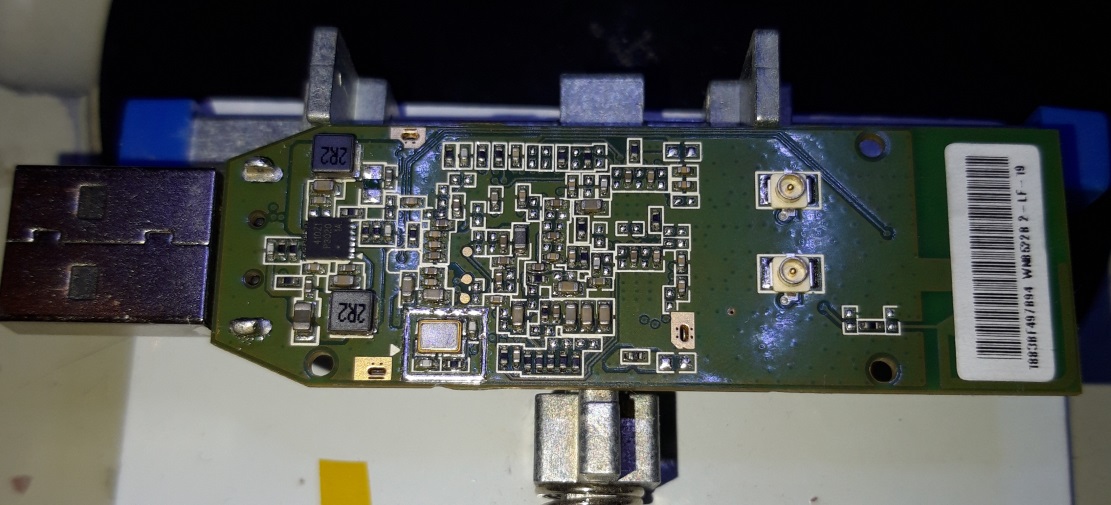

Принес сосед такой модуль LGE-WF100
Неисправность с его слов просто перестал работать
при осмотре выгоревших деталей не наблюдается но есть КЗ на конденсаторах 2 ом
фризер показал мгновенный нагрев микросхемы указанной на фото но гугл такое чудо не гуглит((
подскажите что это такое чтобы чтобы посмотреть обвязку.
Заранее благодарен!
покупка нового модуля пока неприемлема так как цена порядка 3600р
пока попробуем отремонтировать.

Это DC-DC преобразователь, имя его не знаю.
Профиль заполни.
ДОБАВЛЕНО 18/01/2019 09:18
Сдуй его и зарисуй схему включения, тогда и плясать можно будет.
