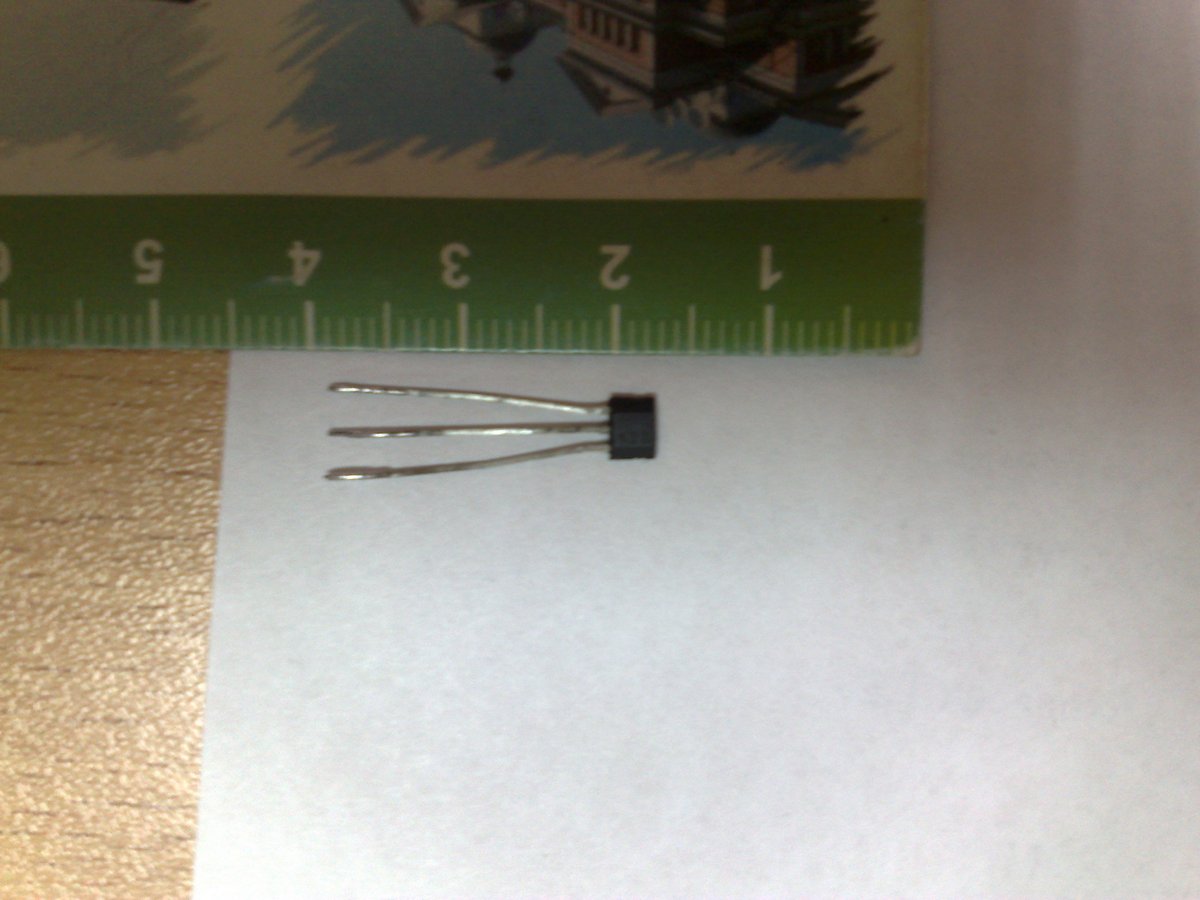

добрый день. просьба помочь распознать датчик холла в схеме управления 4-обмоточным бес коллекторным двигателем электрогидравлического усилителя руля TRW2.
клейма производителя нет, но в основном используются компоненты "филипс". маркировка: в первой строке 440S,
во второй строке 452. найти такой не реально, возможно подскажете аналог. заранее благодарен!

W L A D, Фото в студию, а так это тока игра на "пальцах".

фото
  170420121791.jpg  114.65 КБ  Скачано: 1010 раз(а)

SS440, Honeywell
Что зависит от последней буквы (S) - ХЕЗ. Такие же и им подобные (иногда нонейм) стоят в 3/4 компьютерных кулеров. Осторожно - там же встречаются похожие 1:1, но чувствительные к обратной полярности магнитного поля. Я уже лажанулся с подобным "нонеймом". Решается проблема оч. просто, если есть возможность физически повернуть "извращенца" к магниту другой стороной. А лучше заранее отобрать потенциальные "органы", собрав стендик по типовой схеме включения проверив чувствительность к направлению магнитного потока контрольным магнитом (в сравнении с выжившими оригинальными образцами).

спасибо, я на него тоже смотрел. но сомнения берут. подожду, может еще кто подскажет. новый насос - это не кулер, не охота на 40к налететь шок
насчет опытным путем проверить - довольно затруднительно будет наверное, только если ставить на место и на удачу, наворочено там в схеме управления с тестовыми и аварийными режимами все в куче, а схемы полной не найти, секрет блин General motors

W L A D писал:
Зачем? Если в девайсе жив хотя бы один датчик Холла, выпаять его, включить по типовой схеме со светодиодом на выходе, и поднесением магнита заставить включиться. Пометить "рабочую" сторону магнита. Включить потенциального донора вместо образца. Поднести магнит помеченным концом к ТОЙ ЖЕ стороне донора. Загорелся светодиод - годится. Можно даже тем же магнитом по чувствительности и гистерезису датчики отобрать (хотя это, как правило, нафиг не надо). Кстати, "первёрнутые" датчики мне всего два раза попадались. Оба - нонейм. Один из них удалось пристроить на место нужного благодаря длинным ножкам - просто, надев фторопластовую трубку (кусок изоляции провода МГТФ) на среднюю ножку, и запаяв крайние, я его пинцетом развернул на 180 град вокруг своей оси, после чего запаял и среднюю ножку. Девайс (дремель), в который лепил датчик положения с "обратным" ДХ - дома, разбирать лениво, но если непонятно - в принципе, могу снова разобрать и сфотографировать.
Кстати, если ставить "на место и наудачу", то многое зависит от того, для чего используется этот датчик, и есть ли там другие датчики. Так, если датчик окажется "обратным", срабатывать он всё равно будет, но со сдвигом на угол смены полярности магнита. Если это чисто частотный датчик, и ДХ там один - по барабану, на какую полярность он будет реагировать. В "кулероподобных" схемах автогенерации с одним датчиком положения такая замена приведёт к изменению направления вращения, что сразу будет видно. Если же датчиков два и более, и учитывается изменение угла фазы между ними (или каждый датчик управляет своей полуобмоткой в генераторе вращающегося поля), то полярность чувствительности датчика к магнитному полю становится актуальной.

Если же датчиков два и более, и учитывается изменение угла фазы между ними (или каждый датчик управляет своей полуобмоткой в генераторе вращающегося поля), то полярность чувствительности датчика к магнитному полю становится актуальной.[/quote]
Да как раз тот случай. думаю я понял, как это все проверить. Буду пробовать. Спасибо большое за совет.
