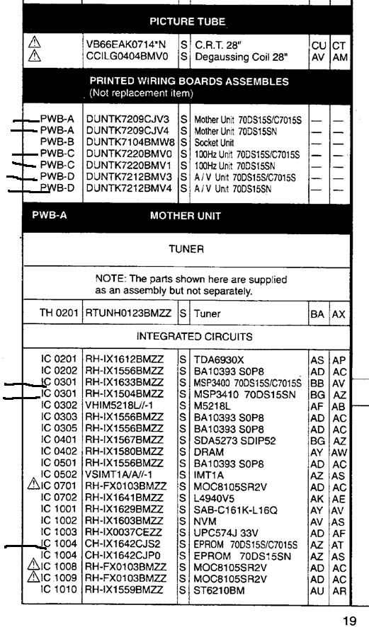

Решил сделать NICAM, заменил MSP3400 PP-C6 на MSP3410B - развёртка пускается, но через 2-3с выключается, видимо, когда запрос на MSP идёт. Исходная программа 8A-29 x2 (или SA-29 x2, на бумажке непонятно), получаю по партнамберу RH-IX1642CJPO епром с программой PO-15, это уже точно по мануалу от ящика 70DS-15SN. Стираю X24645, ставлю PO-15, MSP3410B - этот гад даже развёртку не пускает, зажигает зелёный светодиод и так и горит. Интересно, что стартовый дамп программа PO-15 в X24645 всё-таки записывает. По мануалу в 70DS-15S стоит 100-герц. блок DUNTK7220BMV0, а в 70DS-15SN должен стоять блок DUNTK7220BMV1. Принципиальная схема 100 Гц блока в мануале одна. У меня собран на след. ИМС:SDA9253 (1 память вместо 3 SDA9251), VPC3210A PS-G10-47WN-FA-ES, CIP3250A-PS-B1-51-WN-FA-ES, SDA9290, SDA9280, SDA9362, SDA9220. Программы и прошивки могу представить к осмотру. Внимание, 2 вопроса : Кто видел 100 гц блок от 70DS-15SN и чем он от моего отличается? Может есть другая версия программы для 70DS-15SN, которая и с моим блоком будет работать? Заранее благодарю за любую инфу по этим испанским кровопийцам. Крутой!

Алексей - ты спрашивал про третий вариант блока. Вот как раз он на фотографии! улыбка Мне попадался такой однажды и я уж грешным делом думал что мне приснилось.Жаль что у меня фотика нет - нужно галерею сделать из стогерцовых блоков шарпа. Я придерживаюсь мнения что они не взаимозаменяемы без смены EPROM . У меня сейчас как раз есть два блока - они оба с памятью в нескольких корпусах (с той стороны платы - на одном три , а на другом 6 корпусов), затем во втором ряду сверху есть на твоем пустое место - вот у меня на одном из них там микруха стоит...все же попробую фотик добыть...

У меня блок 7220BM v1 стоит в 70DS15S с версией SA20. На плате MSP3400C-PP-C8. Отличие этого блока от твоего: на обороте три 9251 и на фотке я позачеркивал то чего нет и стоять не может (места установки нет). Тоже фотика нет под рукой...

Понятно, хрен не слаще редьки. Значит, программа SA-20 рулит в безникамовом телевизоре 70DS-15S 100-гц блоком, рассчитанным на 70DS-15SN. Мне осталось установить, в чём отличие этого блока от моего. Teledel, не мог бы дать названия микрух с версиями, как у меня написано. Вообще, фотить эту бяку необязательно, достаточно в сканер засунуть. Насколько я понял по даташитам 3 шт. SDA9251= 1 шт. SDA5293 и это отличием являться не может, т. к. они вообще не имеют связи с I2C. Интересно увидеть обратную сторону блока. У моего сзади микрух нет, поэтому я не стал выкладывать. Крутой!

VPC3210A-PS-ES (43-WGA-FA-ES) Это по 7220 блоку." Это, я так понял, касается DUNTK7220BMV1, который и должен в SN по мануалу стоять.
Но неужели никому не попадался на опыты 70DS-15SN? Хотя бы сопоставить программу PO-15 и 100-гц блок. Может у кого- нибудь есть более полный мануал или сервисный бюллетень, который проливает свет на этот вопрос?

Попался в ремонт еще один Sharp и путем подстановки МС выяснилось что SDA5273 и SDA5273 - 2S работают по разному. Что и корежило графику.
По поводу MSP. Они то-же я думаю разные, и вдобавок если проводить аналогию с VDP3108, еще и отличаются по производителю. Есть MSP3410B-PP-F7 "Micronas" и MSP3400-PP-C6 ITT. Друг вместо друга не катят. Проверено тоже на рабочем ТВ. Хотя и в DataSheete на нее написано MSP34XX .
Далее по NICAMу. Могу на выходных считать, заведомо рабочую ПЗУ с SHARP 70DW-15SN (Ver P2-08).
Ящик широкоформатный но судя по названию NICAM есть.
Его начинка: SAB-C161K, SDA5273-2S !!!, MSP3410B-PP-F7 Micronas !!!, 27C2000 (Ver P2-08)
Попробуешь воткнуть, может все и задышит.
На DS15 у меня букса F7211BMN7 {TDA4780,CIP3250A-PS-B1,SDA9220-5,SDA9290-5,SDA9280,VPC3210A-PS-G10,SDA9253,SDA9362 A32}
