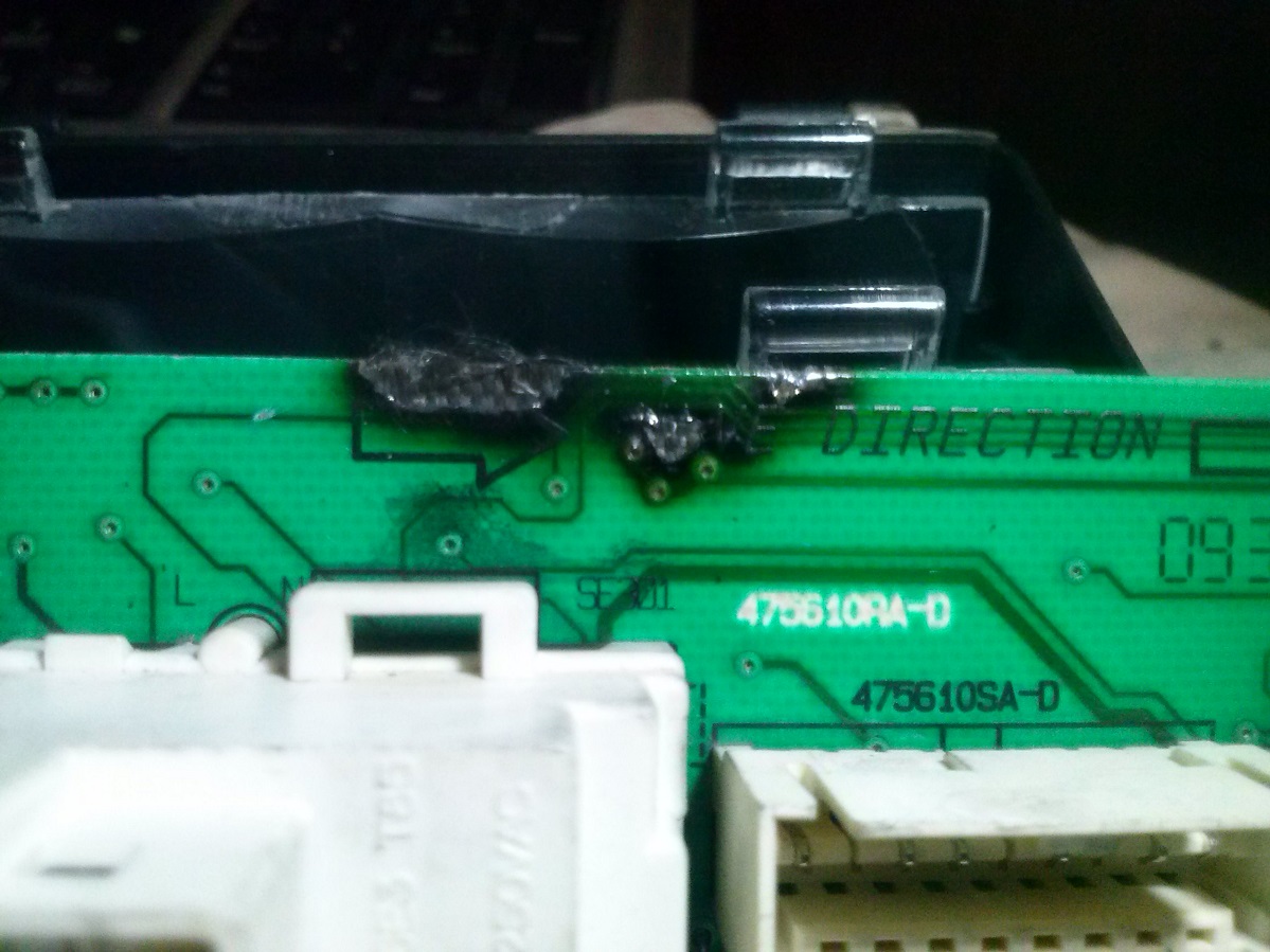

Добрый день господа и пролетарии.
Имею в ремонте LG F1495BDS.
Не подает признаков жизни.
Визуально - горелый R72.
На руках в данный момент только модуль.
Буду благодарен за схему подключений, для данной платформы.
Интересует также номинал R72 (по остаткам полосок, предполагаю - 26 Ом).

R - 200 Ом |

| это "мягкий пуск" для питания инвертора Сперва через резистор 220 Ом,затем реле этот резик шунтирует.. похожая схема в микроволновках.Блок питания тоже включается после нажатия на кнопку"Сеть" Дежурного режима нет |

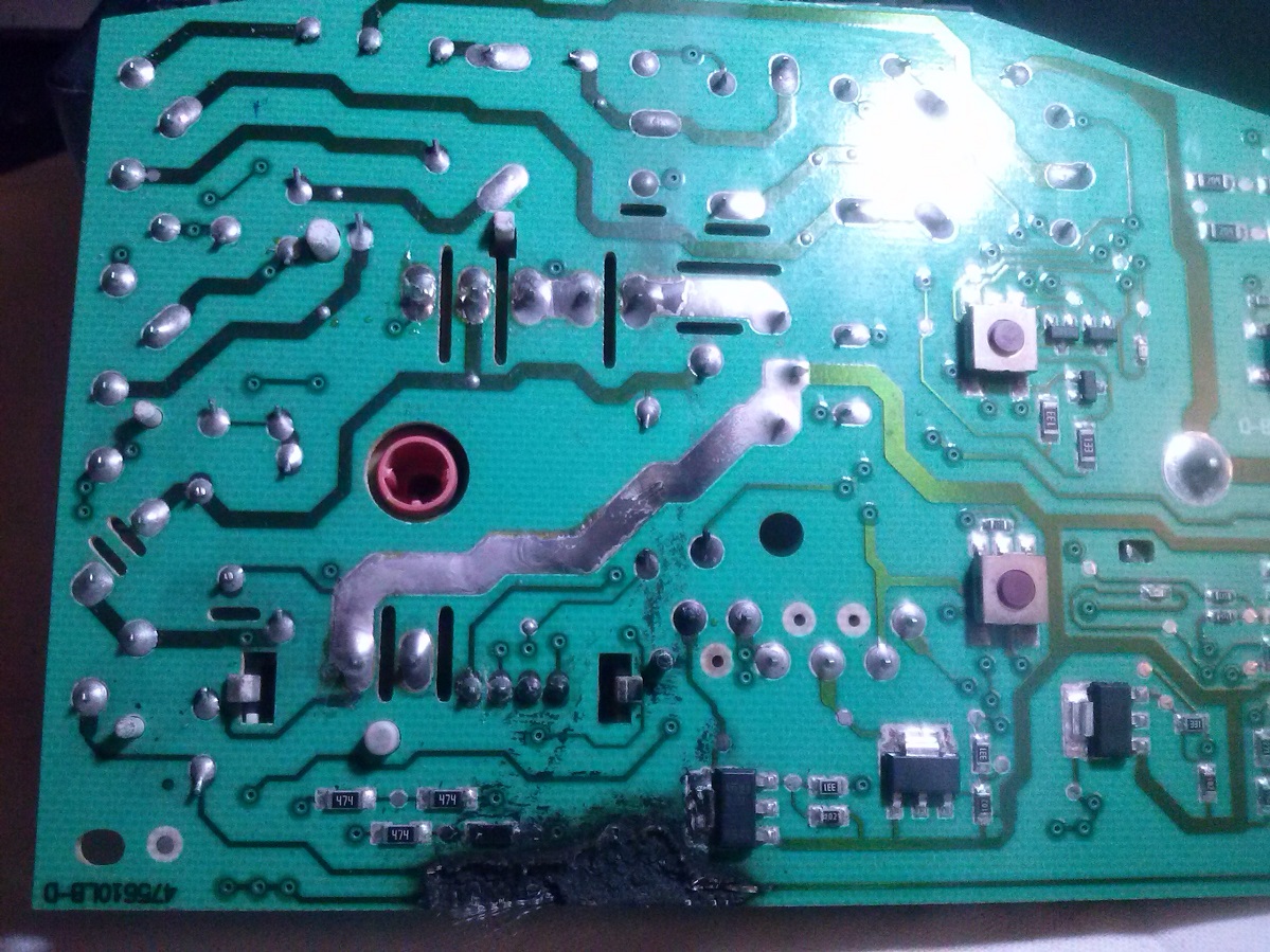

Докладываю.
Если запитать ЭМ согласно схеме из мануала, то диод загорается.
Это и навело меня на мысль, что модуль исправен.
ДОБАВЛЕНО 10/10/2014 08:39
Тэн действительно горелый.
Fenster
Сообщения: 721
То ли я чего-то не вкуриваю, то-ли клеммы в желтой фишке стоят неправильно...
Если у кого-то есть возможность, посмотрите пожалуйста...
ДОБАВЛЕНО 10/10/2014 10:44
Хозяева говорят, что никто не открывал...

Данный резистор (в разных версиях модулей обозначается как R72/R74/R205, номинал 200...220 Ом) стоит последовательно в цепи питания ИП и шунтируется контактными группами реле Х1. Чаще всего резистор выходит из строя из-за пробоя ТЭН или силовой сборки на IGBT-транзисторах.
Ну и на всякий случай рисунок

| Fenster, если ты только после пробы убитый ТЭН увидел, поменяй резик еще раз. |

Когда СМ поступила ко мне желтая фишка выглядела так (фото), что противоречит схеме из мануала и схеме, которю РАВ прицепил.
Поменял клеммы в фишке местами...
В данный момент стирает...
Как отстирает, отпишусь...
