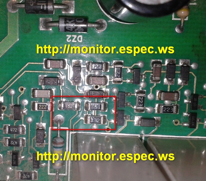

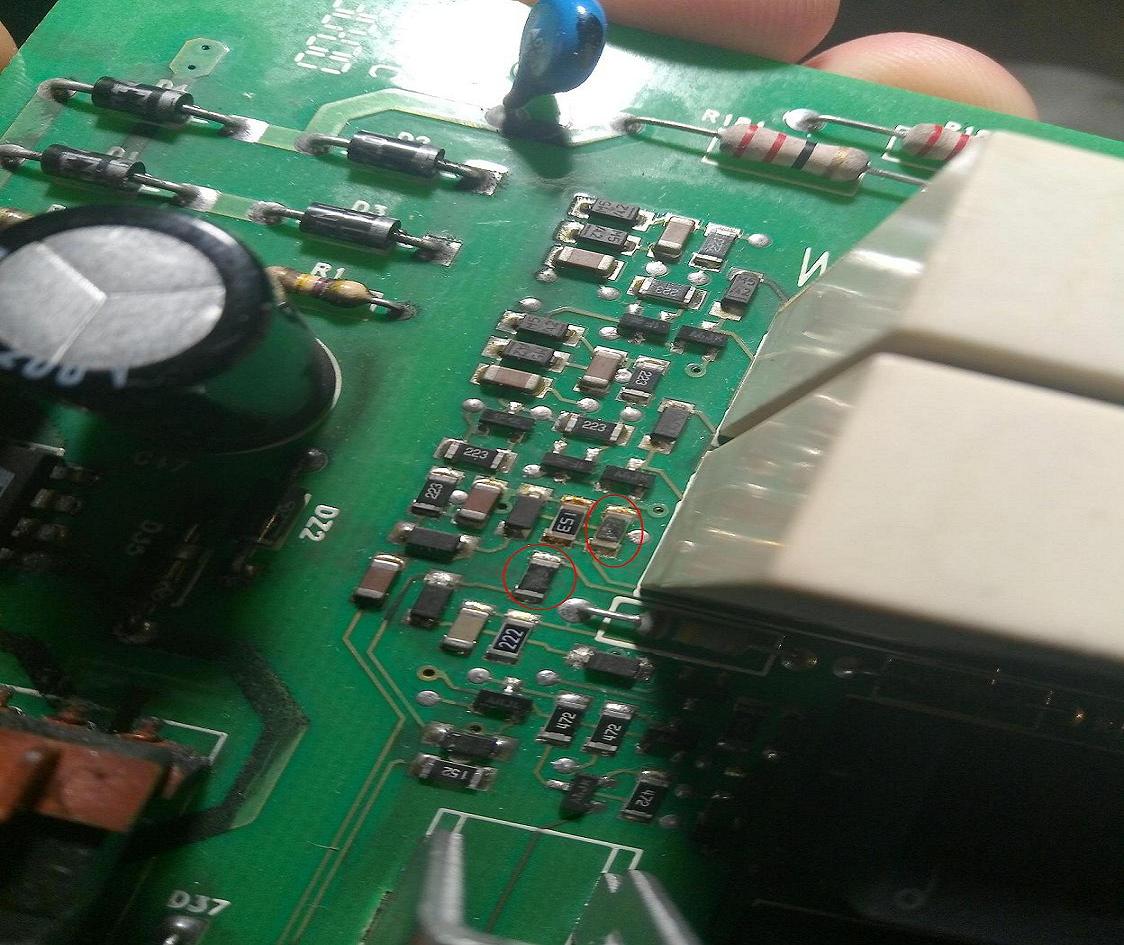

LG F1068LD не сливает воду. стирки проходят без проблем. Проц TMP88FW45AFG на 61 пине нет +5в на включение насоса. При подаче 5 в на даный пин насос работает. Хана процу или нет нужного условия? Прошу совета у форумчан.

Толян ...скорей что да ...если от порта нет команды .

Проц живой ,дальше ньюансы есть .

Во первых не ясно, как могут стирки проходить без проблем если между циклами нет слива.
Подача питания 5 в принудительно на не поднятый пин проца без токового резистора,
приведет к обрыву порта выхода, там внутри полевик ключ, если не активен - на корпусе.
Совет, смотри пресс.

Стирка доходит до полоскания а дальше стоп пин подымал как положено.

Молодца, только описывать нужно все подробно, не будет лишних вопросов.
Смотри пресс по частоте полный бак, возможно гуляет при стирке.
ДОБАВЛЕНО 16/07/2018 10:43
Сними клему с ТЭН выставь холодная стирка, вставь в трубку пресса шприц, запусти без воды
обмани контроллер, пробуй воздухом шприца дать команду полный - пустой, без мондража..
ДОБАВЛЕНО 16/07/2018 10:46
Если без гемороя, подмени пресс, трубку, прочисть сифон.

Сообщение #8 От 16/07/2018 10:59 цитата
Последнее, посади порт на плюс 5в через резюк 10к, возможно 0,001 % обрыв внутренней подтяжки питания ключа.
