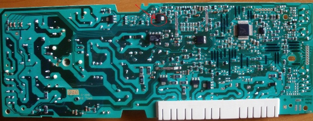

Сразу говорю модель незнаю,так как принесли просто две платы.До меня уже кто то пытался сделать,жалоба на то,что не включается.На основной плате была сгоревшая TNY ,причем менянная и кренка 5в,питание востоновленно 9 и 5в,но результата нет,так как думаю из за отсутствия детали помеченной на фото,фото платы взял здесь.Если у кого нибудь есть под рукой такая,пожалуйста дайте маркировку или если знаете то что это?

prof98 писал:
....пожалуйста дайте маркировку или если знаете то что это?
а то что рядом или аналогичное не катит?

если ты говоришь о симисторе так там скорее всего не он стоит.там их стоит 4 я думаю для работы достаточно,да и по развязке явно не похоже.

Смею предположить Z9M Y215
Без этого индикация должна быть.

Транзистор BCP54 может стоять, а может и нет.
Если Maxx5 турецкий (что-то из разряда WAE16160, WAE20160: 5560 005 600), то в нем отсутствует канал контроля "неубитости" контроллера. О "неубитости" контроллера свидетельствует наличие генерации на выводе 36 контроллера. Такой канал присутствует на всех германских Maxx5 WLX..., и соответственно в цепи питания всех реле стоит ключ BCP54. Сделано для того, чтобы не включился ТЭН, или мотор при мертвом модуле.
На моем фото турецкий WAE20160: 5560 005 600.
SMD компоненты в канале контроля генерации контроллера отсутствуют, вместо ключа стоит SMD перемычка между к-э транзистора. Так что, если SMD компоненты стоят, то вместо перемычки должен быть BCP54.

Добавлю "набитый" WAE20260: 5560 005 659

Поправлюсь. Окарался, однако. Пересмотрел, что у меня было по WAE.
WAE16160 это: 5560 005 600, WAE20160 это: 5560 005 659.
Действительно, пустышка только на WAE16160.
WAE20160 - полноформатные.

Проверь этот диод, помню что он вылетает. Если ему капец то на плате индикации есть дохлый транзистор.. если найду модуль сфоткаю какой.

Всем огромное спасибо,респект и уважуха.Уже взял с донора и морда ожила.Вот только донора надо теперь тоже поправить, а я что то не могу даташит именно на bsp54 найти.А так тему можно закрывать еще раз всем спасибо. улыбка

спасибо за ссылку. уже поставил 2sd1472 даже не поставил а кое как прилепил,но у нас главное результат. улыбка
