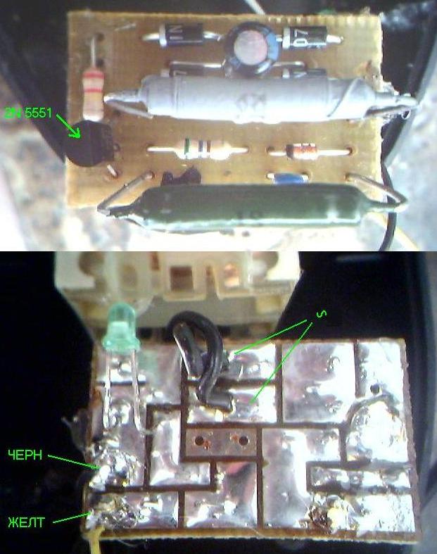

Сообщение #1 От 28/10/2004 21:07 цитата
Можно вопросик?Принесли такую фигню:адаптер с небольшой платкой и к нему на проводе подсоединена пластиковая штука(собственно стиральная машина).Я думаю некоторым приходилось видеть подобные агрегаты, поэтому подробно описывать не буду.Суть в том что она не работает.На плате из активных элементов только один 3-х ногий со стёртым названием.Что это я не знаю.Корпус как у КТ503.Я думаю на нем собран генератор.Может подскажите что это за элемент, чем заменить, как проверить?Интересна любая инфа по этой стиралке.Спасибо

Не так много трехногих хреней. Посмотри ее включение на плате по смыслу. Вариантов не много:
1.транзистор
2.микросхема питания
3.специализированная микросхема (врятли, потому что тогда незачем было бы на ней что то затирать)
4.тиристор или симистор ( собственно говоря им в этом устройстве делать нечего)
Когдато то встречал схемы включения LM317 (интегральный регулируемый стабилизатор 1-32 вольт) в роли мощного генератора импульсов, скорее всего это она. Эта микросхема выускается в корпусах ТО-220 и ТО-92 (твой вариант)
Продается на всех рынках стоимость меньше доллара.

насколько я помню там стоит диодный мостик , включенный через конденсатор ,а далее через двухватный резистор идет на -эту штуковину с трем ногами - это стабилизатор напряжения для микросхемы 174ла7 (от 9 до 12вольт, посмотри если с одной из крайних ног идет дорожка на 14ю ногу микросхемы то так оно и есть ) - на ней сделан генератор , а уже ее выхода идет на два КТ904 включенных составным транзистором в коллекторе - транс на феррите со вторички - на излучатель .Удачи !
Vanek
Сообщения: 118
Сообщение #11 От 05/11/2004 21:51 цитата
vlakar, хорошо было бы, если было как ты говоришь, но моя стиралка отличается от той которую ты делал, наверное.Потому что там нет никаких ла7-ых и 904-х, к сожалению.Стоит диодник, 2 дросселя, 2 или 3 резистора, кондер, светодиод, что-то типа динистора, и собственно эта хрень.Схема простая а разобрать не могу...
Макс а на счет 317-ой попробую, хотя где-то слышал что это может быть и тиристор

Если там несколько деталей срисуй схему
и какие напряжения подаются ?
разберемся

"...Стоит диодник, 2 дросселя, 2 или 3 резистора, кондер, светодиод, что-то типа динистора, и собственно эта хрень.Схема простая а разобрать не могу... "
Если так, то "хрень" - скорее всего тиристор. При таком наборе деталей, ничего другого просто и быть не может. Почему-то Макс считает, что им там делать нечего. Я не спец в этой области, но я видел вибростенды на кафедре технологии на пьезокристаллах с возбуждением именно от мощных тиристоров. Частоты до 200 кГц.
Но схемку-то тебе срисовать всё равно придётся, иначе тиристор не подобрать.

Завтра схему нарисую.Тиристор подтыкать пробовал ничего не дало.Что из серии MAC

Схема вот
Код:
Извиняюсь за размер, под рукой был только фотик
Добавлено 11-11-2004 23:03
Забыл сказать.Не знаю куда подключается пьезик, он был оторван
  dscn1497.rar  49.46 КБ  Скачано: 1956 раз(а)

Так транзистор это, блокинг генератор, судя по схеме.
