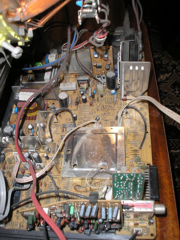

Schneider STV128NST 2000г. Что за шасси - не знаю.
Micom - SAA5521PS/M3/0066 TELRA SM2P1-1
Memory - PCF8598C-2
SMPS - TDA4605-3
Video - TDA8361A
Vertical - TDA3654
Sound - TDA3866
Stereo - TDA9860
Tube - A66ECF50X05
FBT - FSR-28A005
Реагирует на ПДУ МАК (1038, 1041), и на простой RC-5.
Проблема в том что не могу выйти в настройки. Хотя бы каналы настроить, а то раскиданы хаотично. Помогите и объясните как его настроить, что это за шасси и какой пульт лучше подойдет. СПС

ruclot, информации, чтобы тебе помочь маловато. Давай перечень деталей на кот. собран, или хотя-бы фото с графикой на экране.

фото
  P5047877-2.JPG  124.86 КБ  Скачано: 1902 раз(а)

ruclot, а какие кнопки на локальной клавиатуре? По-моему только оттуда настройка подмигивание

нет там ничегошеньки. vol, prog и вкл

ruclot, а графика "горизонтовская" ? (красные значки , зеленая шкала)

наскока понимаю, нет. не горизонтовская.

Сообщение #11 От 05/05/2010 23:31 цитата
ruclot, вот здесь почитай:
http://monitor.espec.ws/section1/topic51701.html

Как один из вариантов. Только их на TELRA штук надцать разновидностей.
ДОБАВЛЕНО 06/05/2010 11:13
ruclot, тебе Yuritsh, дал вполне конкретную ссылу, пробуй, потом отпишешся.

Спасибо товарищи)) Все работает. сам бы никогда не дотумкал. От жены тоже спс. классно!
