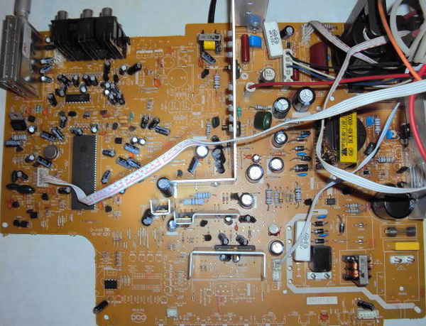

Orion SPP1420
UOC - 8851CPNG6N59
Memory - 24C08
SMPS - 2SC4518A
TR Chopper - BCK40-40028
SAW - KDV F38.9H
Vertical - STV9302A
Sound - AN17821A
Tuner - EVE-1053-V
TV/AV - HCF4053BE
Tube - A34JQQ90X94
FBT - BSC22-N0817
HOT - TT2190
RGB Amp. - 2SC2482
ТВ при включении запускается строчка, кадровая.
при увеличении ускоряющего экран засвечивается.
графики нет, картинки нет.
реакции на пульт, кнопки, никакой.
напряжения питания ;
проц;
9 ног-5в
25 ног-3.34в
29 ног-9.1в
36 ног-5в
49 ног-9в
55 ног-5в
видеоусилители 187в
выхода RGB с проца на видеоусилители только импульс гашения.
Напряжения на пульсации проверил осциллографом - пульсаций нет.
26 нога вход видео сигнала видео есть проскакивает типа бежит настройка.
Схемы нет шасси какое не знаю.
Проц мертв или что-то пропустил?????????

А по AV что?
a gosha
Сообщения: 623
Сообщение #3 От 25/05/2011 22:20 цитата
На видео вход реакции никакой так как проц не переключает режими.

Прошу пардону.Ты же его не можешь включить.
А чо делал то?Или только мерял...

Пропаял проц.проверил напряжения . и пока остановился думаю проц мертвий , покупать проц на етоу штамповку нет смисла.
там смотрел шаськи нет.

a gosha, шаську приделай какую нить - или на разбор подшучивать, дразнить

Отдаю клиенту проца подставить нет да и стоить новий будет как весь етот тв.
