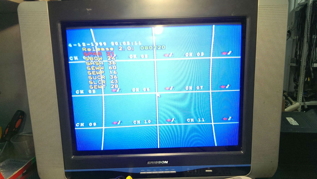

Состав:
UOC - TDA9384PS/N3/3
HOT - 2SD5032
SMPS - STR-W6554A
Ребят подскажите, сам справится не могу! Зашел в сервисное меню чтобы поправить настройки экрана перепробовал все возможные варианты! Может есть стандарты какие нибудь? Вот пробовал по этому настроить особо не помогло да и значение не все подходят и в телеке пунктов больше чем предлагает сайт! http://www.radioxpress.wz.cz/rxp_tele/tv_service/z_in.html?/rxp_tele/tv_service/tda93xx/om8370.html
  imag01731.jpg  168.15 КБ  Скачано: 641 раз(а)

Сообщение #2 От 16/09/2014 11:00 цитата
SERVICE666 писал:
Что смущает-то? Если править геометрию, то первых два пункта (BOW и PAR). Но это при условии, что в ТВ есть в строчной развёртке цепи коррекции. А учитывая тот факт, что ТВ 21-инчевый - это очень сомнительно.
ДОБАВЛЕНО 16/09/2014 12:03
Что схема говорит и что в реале - есть в строчке регулировка геометрии?

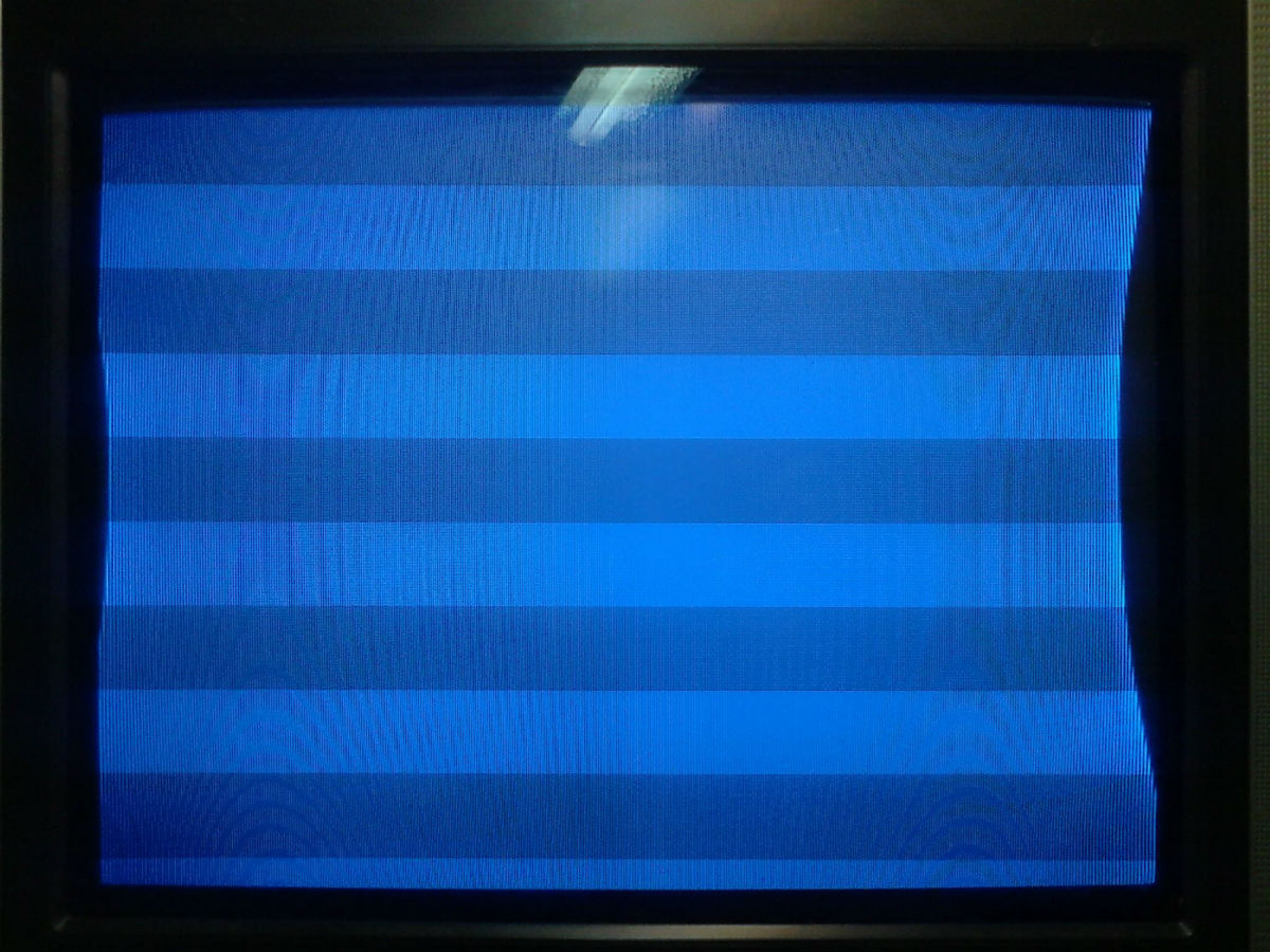

Откуда перенапрежение если у меня всего лишь прошивка слетела и из за этого телек не включался! А сейчас у меня завернуты края вот фото
  схема шасси 3P61 ERISSON 21UF20.pdf  348.87 КБ  Скачано: 681 раз(а)
  dsc_01001.jpg  175.01 КБ  Скачано: 697 раз(а)

Сообщение #5 От 16/09/2014 13:27 цитата
EWW, EWP регулюются? С312 не кольцевая трещина, не оборван?
SERVICE666
Сообщения: 204
Сообщение #6 От 16/09/2014 13:48 цитата
Некто Никто, C312 на кольцевые проверен, пропаян и вокруг него обвязка тоже, емкость его 46nF по прибору а сам он 473J 630V! EWW, EWP регулируются!

Сообщение #7 От 16/09/2014 13:53 цитата
EWW регулирует одно (полагаю размер), EWP - другое (возможно, параболу).

Сообщение #9 От 16/09/2014 14:03 цитата
greg4357864 писал:
,из-за неисправности в кадрой
я не отношу себя к знатокам данного шасси, но взглядом начинающего ремонтника не увидел на картинке никаких проблем с кадровой (ни с заворотом, ни с размером). greg4357864, не дайте умереть в неведении...

Сообщение #10 От 16/09/2014 15:04 цитата
greg4357864, Все нормально получилось, отрегулировал! Проблема была в прошивке! От компа подал сетку и по ней регулировал, значения отличались от среднего! Долго пришлось повозится что бы четко выставить! Спасибо всем кто участвовал и давал дельные советы!
