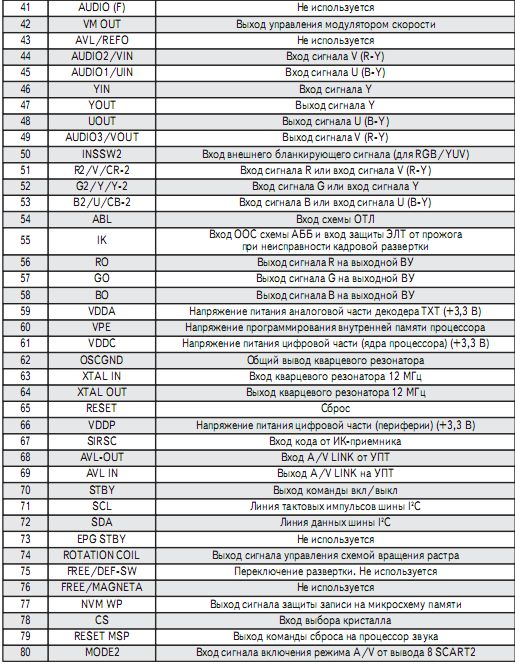

Сообщение #243 От 21/11/2013 10:14 цитата
Вот таблица назначения выводов проца TDA9394H из шасси FE2.(Компоненты и технологии, 2'2006)
Может оказаться полезной если накосячить при его замене. подмигивание
  TDA9394H_1.jpg  124.37 КБ  Скачано: 530 раз(а)
  TDA9394H_2.jpg  123.32 КБ  Скачано: 478 раз(а)
