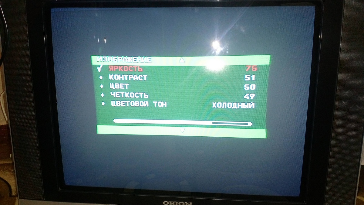

Всем доброго времени суток! Прошу помощи в ремонте телевизора так как сам не теле-мастер. После вскрытия пациента было обнаружено что аппарат уже ремонтировался и не самым лучшим образом, плата вся засрана канифолью и в прочих неподобствах. Изначально была неисправность с блоком питания, включался только с десятого раза и с огромными потугами(пердежом). Выявил и заменил поджареный пленочный кандер С516 и подсохшие электролиты в блоке питания. После замены телевизор успешно запустился но появилось подушкооброзное искажение изображения как я понял не было строчной развертки. Еще заметил что много элементов на плате не соответствовало номиналам по схеме, как раз таки в узле строчной развертки, но увы привидение платы к заводскому состоянию только усугубило ситуацию. Появились искажения, теперь не знаю как дальше быть равнодушие
Компоновка:
Процессор : TDA11126PS/v3/3
Память : fm24c08a
Строчная : LA78040B
Звук : TDA7266SA
ТДКС : bsc25-n0501
трансформатор БП : YBC42-28/2969
Тюнер : ET-5EE-k61

JamesPont писал:
Верни, всё на на место. равнодушие ,а там увидим.

JamesPont, верни детали назад,из-которых появились искажения.

JamesPont, Делай то шо сказал vadim3008, а потом почитай про коррекцию растра или EW подмигивание

Растр по горизонтали нормального размера или расширен? По картинкам не понятно. Дай картинку с общеизвестной программой, глянуть логотипы.

JamesPont, включи изображение с логотипом канала,антенна ,кабельное,спутник .

Верни всё на место, схему смотришь не ту походу, у тя шасс должно быть KLX-PH22Z , зайди в сервис-меню, там выбереш меню-8 и попробуй подправить геометрию! подмигивание

Шоб не спал возле телека? подшучивать, дразнить Потому и спрашиваю про размер - если подушка при нормальном размере, то крутить сервис, а если при расширенном, то смотреть железо. Скорей всего электролит в коррекции.
