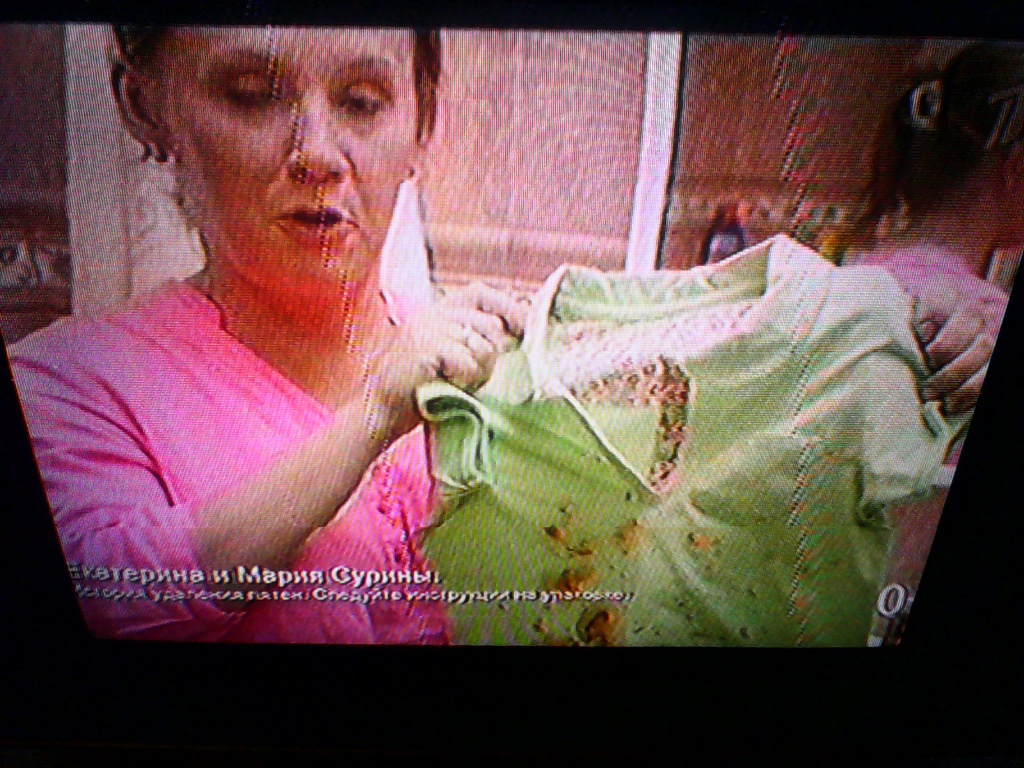

TV Polar 54CTV3270 шасси РН03
Состав:Процессор TDA9341-EAЗМ
Кадр-La78041. HOT 2SD5035
память AT24C08A.УНЧ AN17823A, тюнер ET-5EE-K61.
ТДКС BSC26-N1026J-R.
Пришёл с обратным ходом луча ,слабая контрастность и яркость+ дышит растр.
Привёл в порядок питание В+ .110В согласно схеме,отрегулировал яркость на ТДКС,обратный ход луча пропал плюс пришли в норму контрастность и цветность .

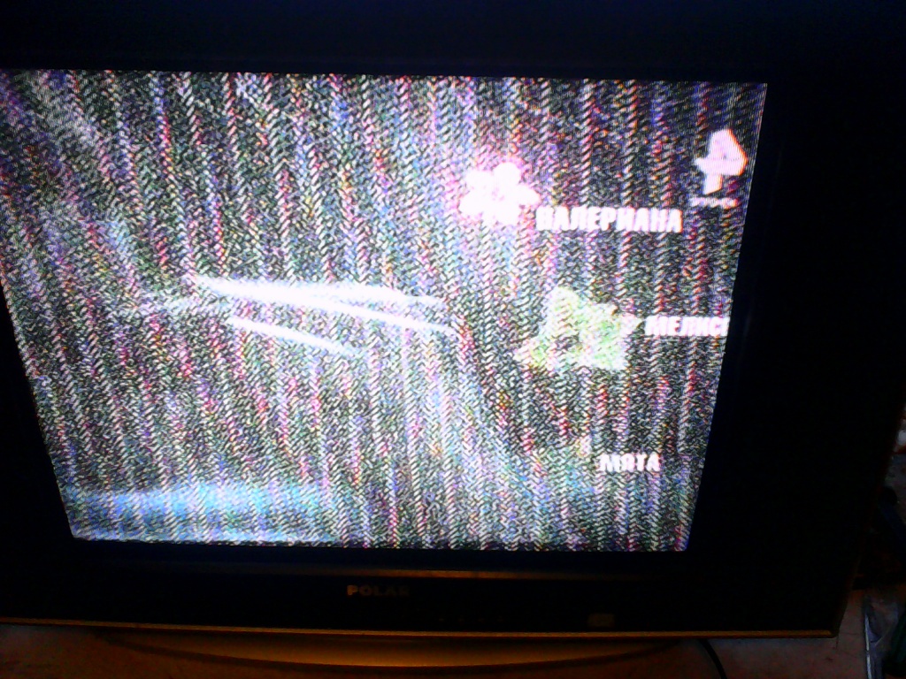

Но осталась беда тонкие белые вертикальные полосы на изображении перемещающееся слева на право ,Без антенны или не настроенный на канал полос нет ,полосы появляются только когда настроен на канал,и чем хуже сигнал тем полосы интенсивнее.
Все сухие и подсохшие электролиты поменяны,напряжения везде в норме как в схеме.

антена, тюнер проверил.Тюнер пропаять немешало бы.На плате так,же непропай посмотри

По AV как ?
afrika
Сообщения: 382
afrika
Сообщение #6 От 09/05/2015 02:38 цитата
shov244, по AV чисто

Меняй тюнер ... большая вероятность неисправности с ним .

Подставь на эту антенну другой ТВ.

Похоже, что не все. Такая "древесная" структура помех очень похожа на плохую фильтрацию некоторых напруг. И еще - если помеха стоит на месте - есть резон ковырять, а если движется, то скорей всего это от внешнего источника

Joiner, помеха движется слева направо .
тюнера подставить не нашёл,сейчас поставлю другой телик на эту антенну)посмотрю)
ДОБАВЛЕНО 09/05/2015 13:38
Поставил Самсунг показывает без помехи

И все же, чтобы на все 100% убедиться, что антенна тут не при чем и внешних источников помех нет, можно еще чинимый телевиор подключить к другой заведомо рабочей антенне. Был у меня в прошлом году случай - подобные же, но только немного наклонные движущиеся помехи (кажется, на PAEX0199A; даже тему по нему открывал здесь); все что можно проверить - проверил и заменил, - все бесполезно. Не зная, что еще сделать, вынес телевизор в зал, подключил - красота! улыбка А ведь в своей комнате, со своей антенной, другие телевизоры показывали без помех.

sacha23, Нет не даёт,
Всё тему можно закрывать,Приехал клиент говорит поехали у него дома подключим ,повезли подключили показывает без помех,чудеса да и только голливудская улыбка
Всем огромное Спасибо за участие и извиняюсь что отнял ваше время.
