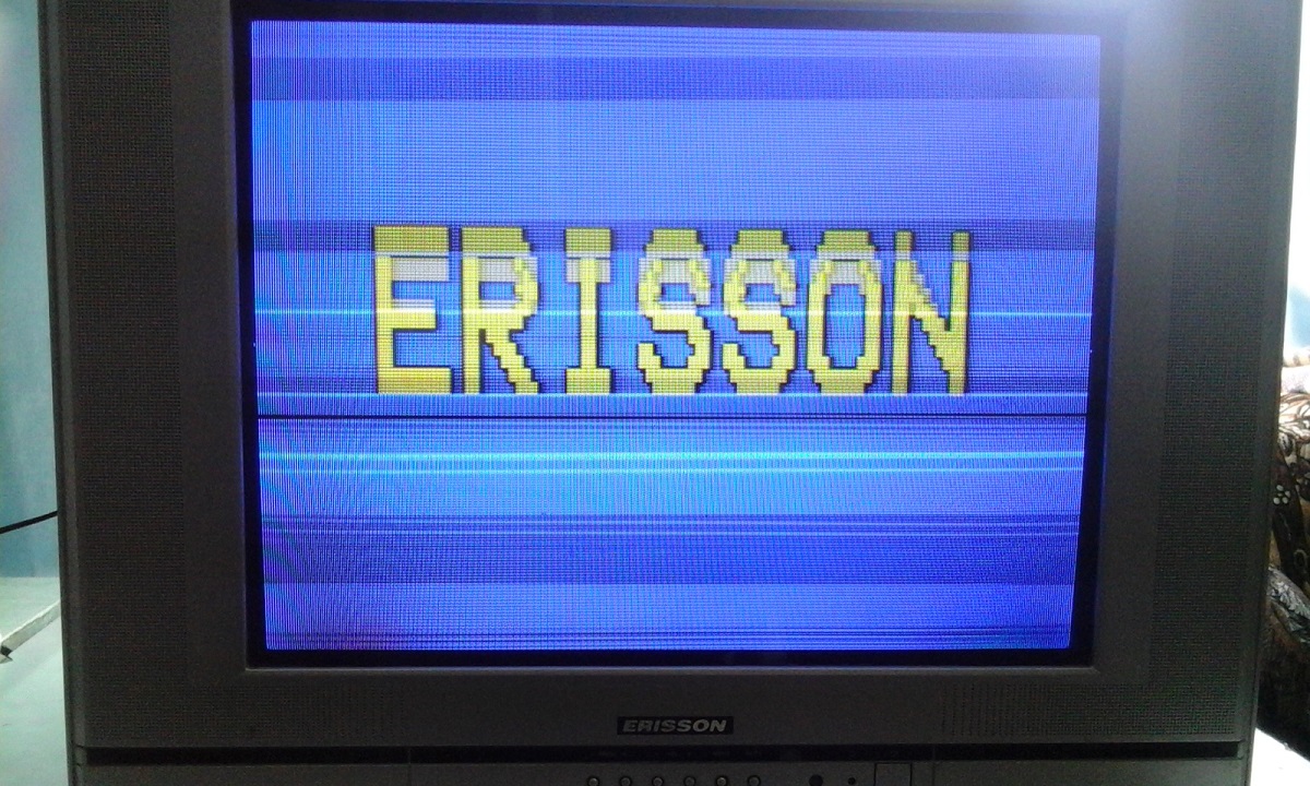

Телевизор Erisson 21F10 Шасси 3Y18 (V2)
Состав .БП на KAKQ0565RT
Процессор La76938
Кадровая La78040
HOT .TТ2140
Память 24с08
Звук La42352
Проблема такая горизонтальные полосы на экране с заломами кадровой.
Было сделано,замена всех электролитов в БП и кадровой развёртке,замена кадровой микросхемы.Замена Хота.Напряжения 115, 27,5,8,12 ,32 есть и стабильны без провалов. Грешу на проц .В кадровой поменяны поменял всю керамику но толку ноль(
фото приложил.И вся это помеха движется вниз .
Куда копнуть ещё? упс!

]виктор-теледоктор С327 ,С332 , С326, R317 .VD308. А детали С332-1 ,С332-2200 С333 не нашёл на плате но керамику всю поменял в кадровой.

На фото режим TV без сигнала; если переключить телевизор на AV, - полосы пропадут ?
afrika
Сообщения: 382
afrika
Сообщение #15 От 07/08/2021 22:08 цитата
VStar47, нет не пропадают ,в любом режиме полосы

afrika, Диод по 27в не проверяя меняли? Осцилографом с включенной картинкой кадровые импульсы на ноге проца до R330 посмотреть : чистенько или мельтешат? Было и не раз кислотой клиенты паяли, может ваш случай.

ALEGA, диод менял и глину параллельно диоду менял по 27 вольт! Я уже и пол строчной перебрал )Если бы был ослик я бы думаю так долго не тупил)

Может быть, попробовать замену С215 0,47 - лучше на керам.?
afrika
Сообщения: 382
afrika
Сообщение #20 От 07/08/2021 23:06 цитата
Отцеплял С215 экран сужался и всё равно гнала эта помеха.
