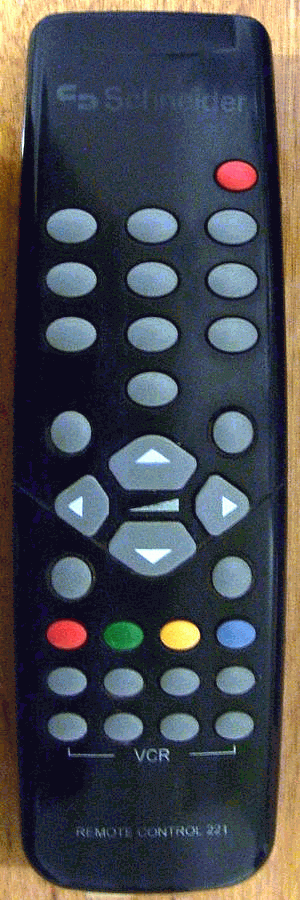

вот пульт к этому ТВ
Alexasha, я не знаю, что пишут в схеме, я знаю, что это шасси TV-100. Схему сравню!
Nik29-7777,
На моём есть ещё кнопки F1 F2 F3 (эти функции настраиваются в меню)
на "моем" эти кнопки тоже есть, только подзатерлись (второй ряд снизу). А пульт оригинальный от Schneider (специально себе оставил, в сервис входить) Поддерживает одновременное нажатие двух клавиш.
Nik29-7777 а у тебя на задней крышке надписей не осталось? Я первый раз слишу о DTV-100, а их через меня прошло очень много, и у всех на задней крышке было, как на фотке, кот. я выложил. (возможно и различие имменно в ZFM)
DK у тебя родной стоял?

На моём есть ещё кнопки F1 F2 F3 (эти функции настраиваются в меню) Info...Я сначала с BQS315 пультом не разобрался , а потом дошло что он расчитан на 3 режима и вот при выборе TV3 Все кнопки работают как положено...к чему это я ..у тебя маловато кнопок на пульте для всех функций этого телевизора.А главное нет кнопки ОК без неё никак на этом телевизоре.
