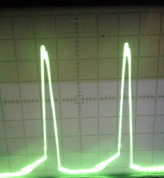

Пропаял смд-шную мелочевку, вместо R567(1 Ом 7Вт) установил 300Вт лампы, телевизор запускается( не на весь экран, по краям не хватает несколько см) есть снег на экране.НОТ на отдельном радиаторе висит.
Импульсы на кинескопе(накал).На ослике 2 вольт деление.

sattel, =Импульсы на кинескопе(накал).На ослике 10 вольт деление.=
Ты ни чё не попутал, должен быть размах 2.5 деления при таком В/дел., этж в три раза больше, чем нуно, я представляю какое +В. смех Еще раз все внимательно пересмотри.

serega-64, ошибся, 2 вольт на деление.Напряжение 90 вольт на НОТ приходит.

sattel, Размах на накале должен быть 22-23в, этт азбука. У тебя 13 вольт (примерно), значится +В занижено.

Серег, а шо ты хош, если он его через лампу ганяет? sattel, не мучай рабочий телевизор - убирай лампу.

Сегодня включаю (через 400Вт лампы, напряжение на строку идет 125в)на 3 ноге ТМС есть пила, но строчная не запускается.
Несколько раз так включал и снова дежурка перестала работать.Никаких паек при этом я не делал.НОТ жив.

Проверить Q857(A1018); R877(0,47 !), С851(220мк/160V) и С852(100мк/160V) лучше временно заменить на новые - с целью проверки ?
Почему не проверить наличие СИ на базе HОТ (при наличии ламп в цепи +В HОТ останется живым,если вдруг случится кратковременный пробой в тдкс) ?

Замена IC1504(DDP33...) решила все проблемы.
