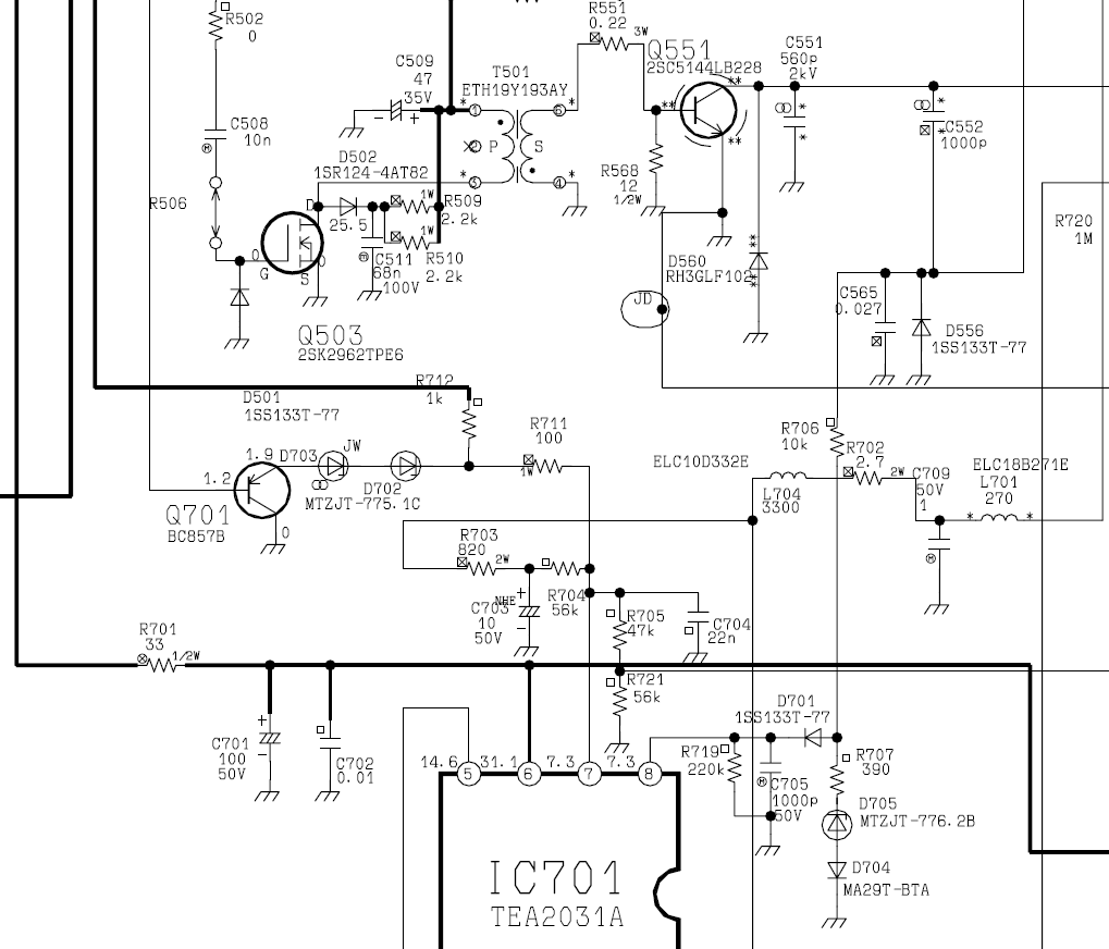

sattel писал:
Hашел только что диод D704(MA29T-BTA) в обрыве.
Оставь его в покое,я думаю он исправен(в одной из тем автор тоже пишет,что он не звонится)
Он просто на схеме обозначен как обычный,а на самом деле скорее всего он двусторонний,потому и не звонится да и стоит он в цепи EW,а у тебя проблем с геометрией нет.
VStar47
Сообщения: 829
VStar47
Сообщение #23 От 10/06/2017 02:04 цитата
sattel, если искать даташит диодов серии МА29,то поиск в Гугле приводит к МА2С029 Series (MA29 Series), а это - варисторы и на рисунке выводы такого варистора: катод и анод(стеклянный корпус,у катода-цветная полоса); применяются для температурной компенсации.Варисторы тестером не проверяются(не прозваниваются).
Так что,диод D704(варистор серии МА29),весьма вероятно,исправен.

Поставил на отдельный радиатор HD1750FX, вместо R567 лампу на 75Вт. При включении на R551(база НОТ) есть пила, лампочка периодически вспыхивает, транзистор жив.Запуска строки нет.
Отключил питание кадровой(R555, R559),строка начала запускаться(измерение напряжения на С509)

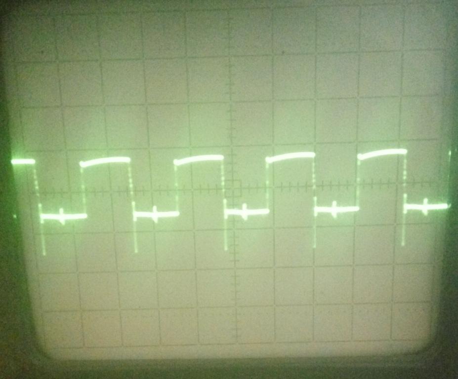

Пропаял все контакты(нашел один смд резистор с микротрещинкой)
Вместо R567(1 Ом 7Вт) поставил лампочку 100Вт. Включаю телевизор пультом, лампочка засвечивается, СИ есть на базе НОТ(напряжение на 9 ноге FBT 59 вольт).
Вот СИ на R551(база НОТ)
Можно ли при такой форме импульсов убрать лампочку?
Поставил параллельно еще лампу 75Вт,включаю пультом послышался запуск ТДКС-а, на панели кинескопа хотел проверить форму сигнала(по накалу) 1-2 секунды и выключился телевизор.
Транзистор(HOT) живой остался, но теперь не включается телевизор, мигнет светодиод и все(реле не срабатывает).
У меня точно так же было когда сгорел строчный транзистор 2SC5144.
Cовпадение или?
Дежурку нужно еще делать.
