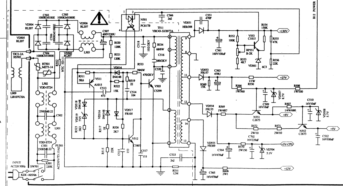

Взорвалась кадровая LA78041, заменена такой же + конденсатор вольтодобавки С451 + выходной C457. Сейчас микросхема греется. Думаю изза того, что не в порядке напряжения на выходе БП.
Регулятор напряжения скручен на минимум, и мы имеем вместо:
+130 - +104
+12 - +13.3
+27 - +28.8
Сразу было выставлено там где по схеме +130 - +110, соответственно были завышены и остальные напряжения - на +27 было более 31 вольта, на +12 - почти 15 вольт.
При этом на +27 (кадровая) на осциллограмме - здоровенного размаха пила, емкостями не убираемая. От этой же линии подается питание на транзистор TMS, т.е. эта же пила попадает в результате и на базу HOT. Особого нагрева HOT нет.
На изображении никаких дефектов не наблюдается.
Нагрев микросхемы - в районе 60 градусов. Может оно так и надо? Т.е. 130 для такой диагонали что-то дофига, может там и надо 110, но почему другие напряжения полезли вверх? Подозреваю, что дальше они уплывут еще больше. Узнать бы от чего.
Еще надо отметить что БП отличаеться от указанного в доступной схеме, ибо собран на STR-W6753
БП (у нас на микросхеме, но схема регулировки такая же)
 Размер файла:  284.98 КБ

Михайло20,Не заморачивайся, 60 град-это норма. А напруга В+ зависит от диагонали и типа кинескопа.

Так дайте схему вашего блока питания в тему и состав сюда перепишите...

Я бы проверил все електролиты БП ,проверил резисторы(на соответствие номинала ,потемневшые менять) что идут с +В на схему упр. оптопарой .Контроль +В по накалу проверь.

К сожалению схемы БП нет. Та что скачал тут на сайте - имеет блок на дискретных элементах, у меня на STR-W6753, которая, судя по всему, включена вполне согласно даташиту http://archive.espec.ws/section428/file25043.html

Норма все, особенно если кинескоп слим. Это шасси такое

Спасибо, друзья. Скорее всего, таки просто оно такое шасси, как писали Oлег и виктор-теледоктор. Там хоть и завышены эти напряжение, но большинство из них потом проходят стабилизацию, так что основной схеме оно пофиг. Тему можно закрывать.
