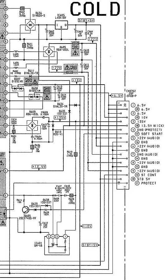

БП Sony KV-25X3D шасси AE-4 кот залез на него и нассал. Промыл его(ТВулыбка, в БП сдохли вых. 2SC4834 и 2SC2500. Заменил их и рядом. Сейчас запускается, но выдаёт вместо 150 - 100в .
На лампочку - 70в и все другие напруги также занижены.
Схемы нет (- Прошу помощи ), куда идёт от первой ноги оптопары сигнал Proteck?

"...куда идёт от первой ноги оптопары сигнал Proteck?"
Скорее не 'куда', а 'откуда'. Это собирательный сигнал. Формируется ключами на плате D. Туда входит и защита по превышению тока питания строки, и защита динамиков от постоянки и мож ещё чего (объединены по "или").
"Всё от кота я удалил... Что там могло ещё вылететь когда сдохли выходные тр-ры ?"
Да ничо больше не летит. Три транзистора и керамика. Остальное живёт себе дальше.
Сомнение вызывает вот это: "Всё от кота я удалил..." . Кошкина ссака такая въедливая, что уверенность какую-то можно иметь только если снять детали с платы и фрезернуть её сантиметра на полтора вглубь. улыбка Тогда ещё можно надеяться, что "Всё от кота я удалил...".
"Скажите , этот БП на лампу должен 130в давать? и как проверить БП без оптопары ?"
С конца: Без оптопары - считай - без защиты. Проверяй, но осторожно. (а что мешает поставить заведомо исправный?)
Насчёт лампы: Да, он стабилизирует именно 130В. Только померь у лампочки холодное сопротивление, чтобы при запуске перегрузка не случилась. У него хоть и есть защита по току, но спасает она через раз. Тем более, при включении без оптрона, эта защита отключена.

У тебя скорее всего мягкий запуск от отключается - обрати внимание на цепи "soft start".
  POWER.jpg  75.19 КБ  Скачано: 2273 раз(а)

В моем БП в отличии от схемы выше ещё 5доп. транзисторов (Q1600-Q1604,c114 ...). Заменил все - заработал. улыбка
