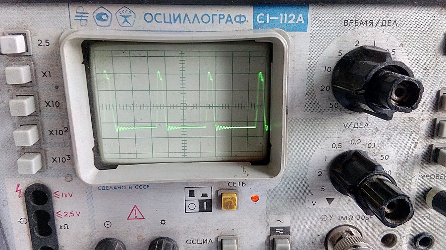

Опять затухающие колебания на строчнике (4, png). и 65 V (вместо 160) на ВУ и амплитуда импульсов 65 V на 1 ноге строчника, Как поднять питание ВУ до 160V? Или проблема в новом строчнике? И опять заказывать?
ДОБАВЛЕНО 01-11-2019 13:53
На кадровой 26 Вольт и конденсатор 2527 680p менял, Вообщем везде напряжения соответствуют схеме, за исключением питания ВУ 65V вместо 160V

Отпаял диод 6535- амплитуда импульсов на 1 ноге ТДКС не выросла, и обмотка 1-5 звонится как на схеме, В родном ТДКС не звонилась. То есть существуют одна марка ТДКС с разными подключениями обмотки для питания ВУ
ДОБАВЛЕНО 01-11-2019 15:01
Вопрос остается-как поднять питание на ВУ до 160 V?
ДОБАВЛЕНО 01-11-2019 15:10
Запитал ВУ от +95 V картинка на экране не улучшилась

Намотал 16 витков эмальпровода на ТДКСе , соединил в разрыв 1 н ТДКС и диода ,Получил питание ВУ 154 V. Подрегулировал ускоряющее, фокус и баланс.
Тема закрыта. Спасибо за помощь.

Что ,не понятно? Сперва было непонятно где копать- БП или ТДКС, Сперва было заменено более десятка электролитов, а потом когда все- таки нашли новый ТДКС телевизор заработал, но не вытягивал по питанию на ВУ. Пришлось домотать 16 витков, для нормального питания ВУ 154Вольт Кстати ТДКС был куплен в Митино в коробочке, С виду как новый , но кончики были паянные(возможно отбраковка)
Тема закрыта
Правда смущают затухающие колебания на форме импульсов ТДКС как на последнем фото, Несколько дней ТВ работает
