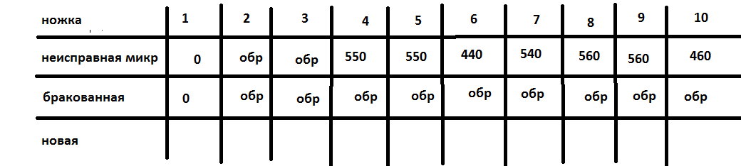

Продолжу спустя годы, потому что у меня появился другой телевизор с такой же кадровой, поэтому решил проверять микросхмы предварительно перед запайкой в телевизор. 1 ножка микросхемы является общим минусом, к ней я подключил красный провод мультиметра в режиме проверки диодов, а чёрный подключал к соответствующим ножкам и вот что получилось. партия бракованной микросхемы 8wx9
  .png  15.45 КБ  Скачано: 382 раз(а)

Полярность измерений указывай и наличие-отсутствие ОСы, а то так много чего можно удивительного намерить. голливудская улыбка
А микрухи твои из "опытной" партии какого-то производства, типа первый блин комом. голливудская улыбка
