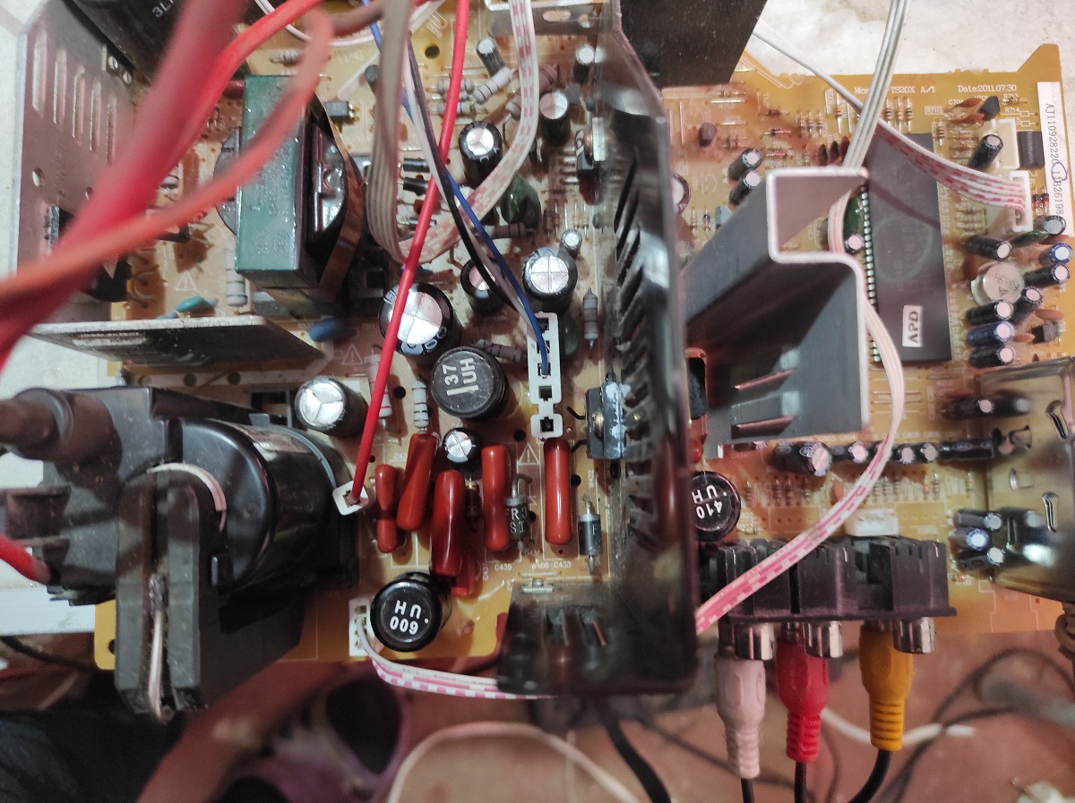

Состав
шасси k-ts20x a/1
процессор 8836SN67E63
кадровая LA8040
память FМ24008A
транзистор C5296
звук TDA20003
Первая неисправность - срабатывала защита при включении. Замена емкости С441, С444, диода D446 по схеме KLX-TS20X (родной схемы нет)
Сейчас уменьшен растр по горизонтали и вертикали и идет искажение (выпуклая подушка)
Желательно родная схема и номиналы С442, L442, и R442

Диод и конденсатор в эмиттерной цепи строчного транзистора проверены?

БЕЗЫМЯННЫЙ писал:
скорее в "коллекторной" цепи

чезаня, а открой схему и удивись. улыбка

БЕЗЫМЯННЫЙ писал:
да, таки эмиттерная емкость может влиять на размер... Но, коллекторная тоже! Особенно , если одна из них в обрыве
