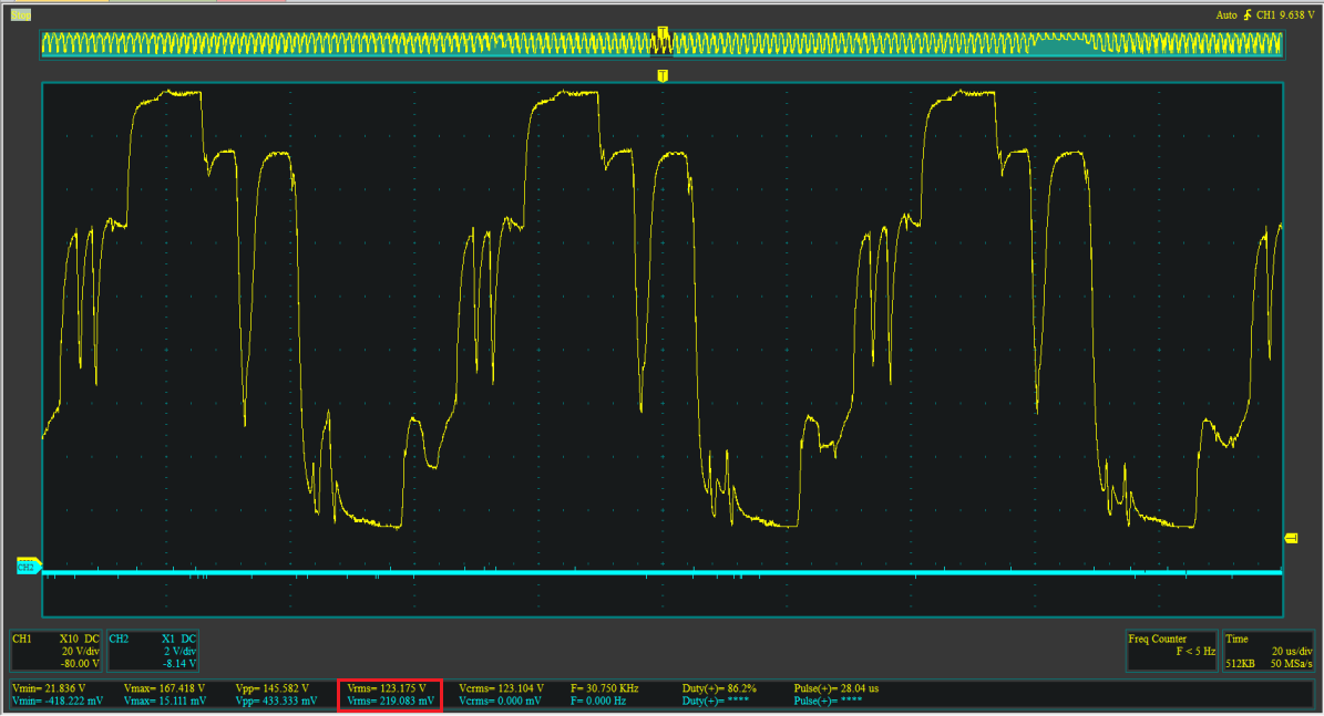

Всем привет.
Сразу после включения изображение нормальное, затем примерно за 3-5 минут темнеет как фото.
Проверил элетролиты ESR-метром, каких-то серьезных отклонений не нашел, только два электролита по питанию видеоусилителей на 4,7 мкф 250V, один на основной плате, второй на плате кинескопа, у них по 8 ом ESR. Еще один с слегка завышенным ESR в цепи кадровой.
Напряжение питания видеоусилителей как в аптеке 180 вольт, присутствуют небольшие пульсации (осц 1). После замены конденсаторов картина абсолютно такая же. Напряжения на катодах 123В, 112В, 123В, по мультиметру и осциллографу одинаковые показания (осц. 2-4). Напряжение накала 5.9 вольт по осциллографу (осц. 5), мультиметр измеряет RMS только до 1 кГц и на накале показывает какую-то билиберду.
Подскажите что еще можно глянуть. По электролитам прошелся специализированным ESR-метром, все в допуске.

На четвертом фото (собсно на всех кроме первого) видны факела на изображении. Либо ускоряющее мало либо накала не хватает, но тогда непонятно почему на первом фото все ок.

Кондёр на 2 kV по ускоряющему напряжению на ПК проверь заменой.
Ещё может крутик ускоряющего на ТДКСе глючить.

Тоже забыл написать, ускоряющее крутил, не удалось нормально его выставить. Кстати, как-будто бы и правда крутилка глючит. Кручу потихоньку, сначала начинает светлеть понемногу, потом на долю секунды совсем светло и потом все темнее и темнее. Не придал почему-то этому значения. Кондер попробую заменить, спасибо. По поводу накала, напряжения должно хватать, конечно не 6,3В, но такого эффекта не должно быть, если только сам накал в пушках не просел. Линию яркости от процессора тоже посмотрю, спасибо.

Замена кондера действительно помогла, спасибо!! Погонял пару часов, показывает нормально! Сам кондер внешне выглядит нормально, и измеритель показывает будто емкость в порядке. Буду знать на будущее, спасибо.
