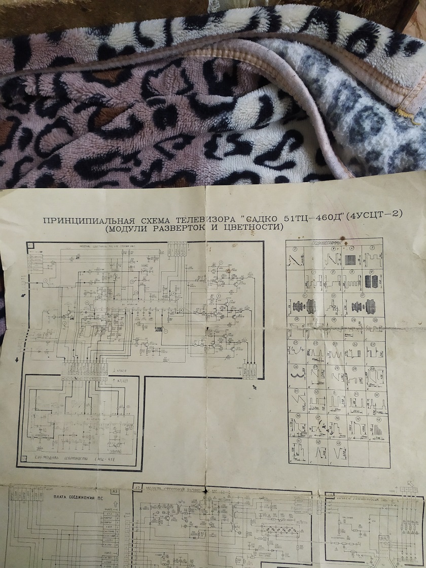

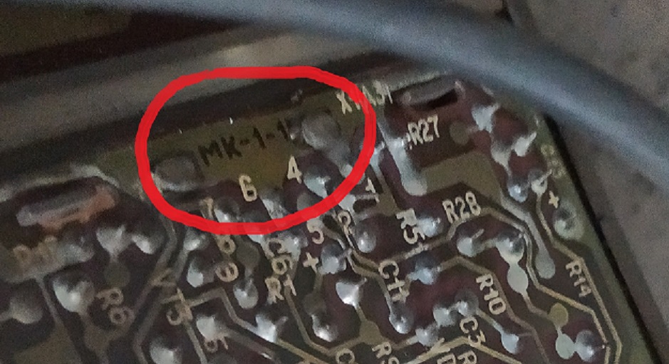

Володия
Сообщения: 14
Сообщение #26 От 10/12/2023 15:02 цитата
VikBel писал:
Володия писал:
Здесь именно МК-1-1. С завода !
Не верю.
Это МОЙ телевизор. Это Я его покупал в 1991 году.

ДОБАВЛЕНО 10/12/2023 15:07
VikBel писал:
Володия писал:
Не верю.
Это МОЙ телевизор. Я его купил в 1991 году.
Это ЕГО родные документы и Плата.

Володия, Фоты,схемы это хорошо,а сам что ты сделал для определения дефекта,хоть бы позистор заменил для начала.
Володия
Сообщения: 14
Сообщение #28 От 10/12/2023 15:30 цитата
валентин-сибиряк писал:
Автор НЕ ПИСАЛ про позистор.
Будьте внимательней пожалуйста.
Автор писал что накрылся КОНДЕНСАТОР фильтра по линии 28 вольт.
И ещё, Автор УТВЕРЖДАЕТ что даже если петля размагничивания взорвется, то такой АБСОЛЮТНО симметричной и равносторонней лабуды не будет.
Автор по молодости Специально намагничивал кинескопы чтобы посмотреть картинку.
P.S,
Телевизор НЕ падал, НЕ тонул, его НЕ пинали, Пиво не проливали.
ДОБАВЛЕНО 10/12/2023 15:33
А фоты и схемы Для товарища который не поверил что все блоки стоятродные.
