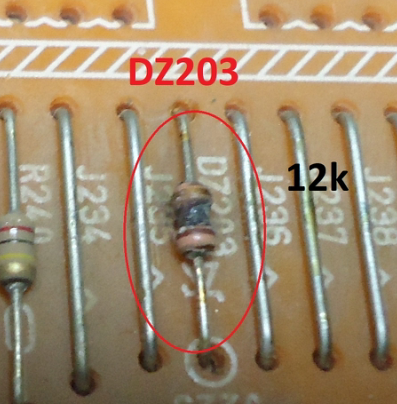

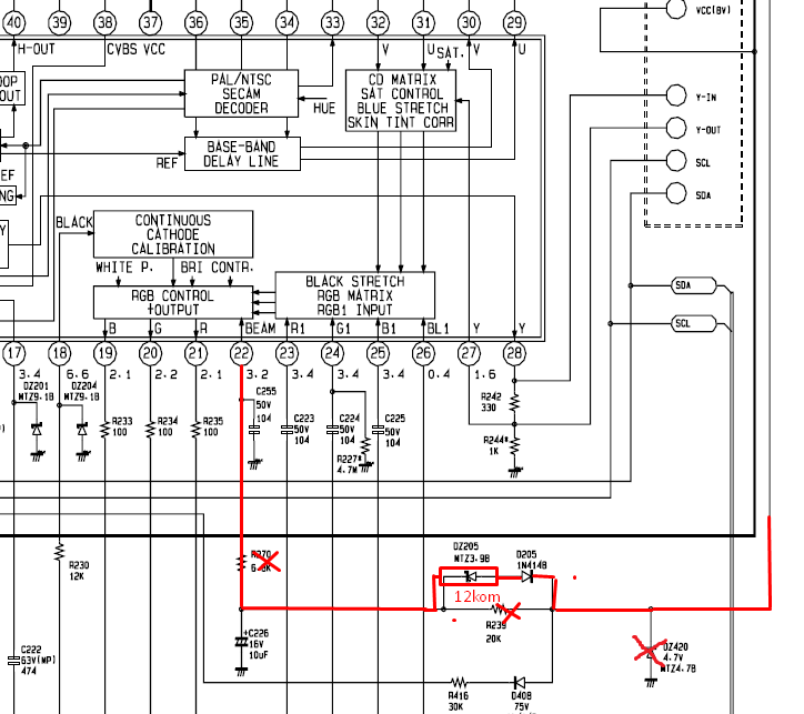

Ребят подскажите что здесь на самом деле должно находиться? на печатной плате отмаркировано что должен быть стаб, по факту резистор 12к, схемы конкретно на эту шасси нет, вот приходиться гадать на кофейной гуще, может схемку кто подкинет? от 22 ноги мк tda8844 идет на тдкс ABL

Сообщение #24 От 28/02/2024 16:59 цитата
Ну стоял же резистор, отформованный на заводе, зачем искать нюансы? ) Дохлый ТДКС его и подпалил. Главное, чтобы видеопроц цел остался по этому пину, иначе картинки не видать.
